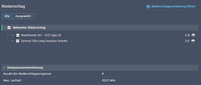

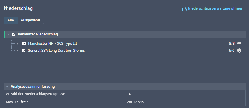

Wählen Sie im Abschnitt Niederschlag einen oder mehrere Niederschlagssätze aus, die auf das Entwässerungssystem angewendet werden sollen.
Die Zählungen rechts neben den Niederschlagssätzen stellen die Gesamtzahl der Ereignisse dar, die aus der möglichen Anzahl von Ereignissen im jeweiligen Satz ausgewählt wurden. Die Analysezusammenfassung zeigt die Gesamtzahl der auf das Entwässerungssystem angewendeten Niederschlagsereignisse sowie die größte angegebene Laufzeit der Ereignisse an.

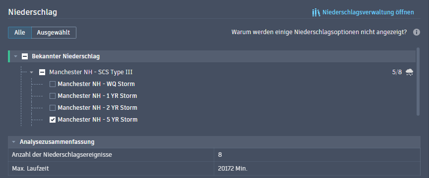

  1. Erweitern Sie in der Niederschlagsliste den Niederschlagssatz mit den gewünschten Niederschlagsereignissen.
  2. Aktivieren/Deaktivieren Sie Ereignisse, um Analysen zu verfeinern.
    Anmerkung: Sie können bei Bedarf die Auswahl eines ganzen Satzes aufheben.
    Beachten Sie, dass sich die ausgewählte Anzahl geändert hat, ebenso wie die Analysezusammenfassung.

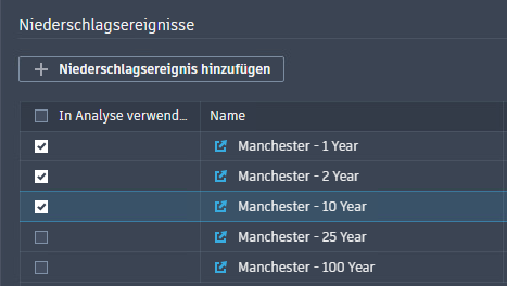

    1. Klicken Sie auf Niederschlagsmanager öffnen.
    2. Wählen Sie in der Niederschlagsliste den Niederschlagssatz mit den gewünschten Niederschlagsereignissen aus.
    3. Aktivieren Sie In Analyse verwenden für die Ereignisse, die mit dem Satz ausgewählt werden sollen.
    4. Klicken Sie auf Änderungen speichern.
    5. Schließen Sie den Niederschlagsmanager.
