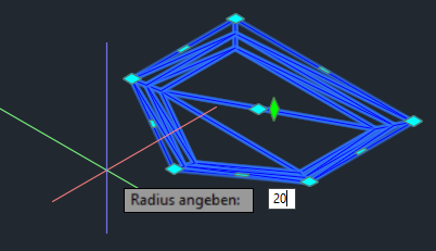

So fügen Sie Bogen zu Beckengeometrie hinzu
Fügen Sie Bogen zur Beckengeometrie hinzu, um ein gleichmäßigeres und natürlicheres Erscheinungsbild zu erzielen. Mit Bogen wird die Verbindung von Segmenten an den Scheitelpunkten des Beckens angepasst.
Es gibt zwei Methoden zum Hinzufügen von Bogen zu einem Becken.
Hinzufügen von Bogen zum gesamten Becken
    Diese Methode wendet einen Bogen auf jeden Scheitelpunkt im Becken an.
  1. Wählen Sie das Becken aus.
  2. Klicken Sie auf Registerkarte Becken Gruppe Geometrie bearbeiten Becken abrunden .
  3. Geben Sie einen Wert für den Bogenradius ein, und drücken Sie die EINGABETASTE.
    Der Bogenradius wird auf jeden Beckenscheitelpunkt angewendet.
Hinzufügen von Bogen zu einem einzelnen Scheitelpunkt
    Diese Methode ermöglicht individuelle Bogenspezifikationen für jeden Scheitelpunkt im Becken.
  2. Platzieren Sie den Mauszeiger über dem Scheitelpunktgriff, bis das Kontextmenü angezeigt wird.
  3. Wählen Sie Bogen hinzufügen aus.
  4. Geben Sie einen Bogenradius ein, und drücken Sie die EINGABETASTE.
    Der Bogenradius wird auf den ausgewählten Beckenscheitelpunkt angewendet.
