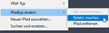

Überprüfen Sie alle Projektdateien vor der Migration in Forma Data Management. Stellen Sie in Civil 3D sicher, dass alle externen Referenzen mit einem relativen Pfad verbunden sind. Im Manager für externe Referenzen können mehrere Dateien mit dem Befehl Relativ machen ausgewählt und geändert werden.
