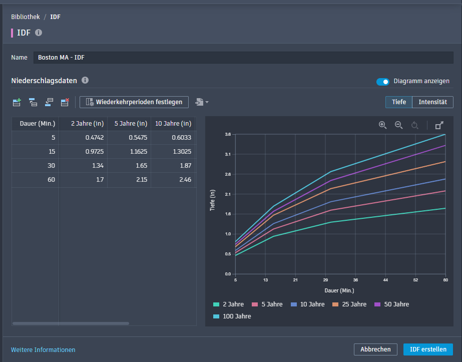

  1. Klicken Sie im Arbeitsbereich Analysekriterien auf Niederschlagsmanager öffnen.
  2. Klicken Sie im Niederschlagsmanager auf die IDF-Kachel. Der Editor für die IDF-Erstellung wird geöffnet.
  3. Geben Sie im Feld Name einen eindeutigen Namen für den Niederschlagssatz ein.
Anmerkung: Mindestens eine Niederschlagsdauer muss eingegeben werden, bevor der Niederschlagssatz gespeichert werden kann.

  2. Die Daten werden dann in einer Tabelle und einem IDF-Kurvendiagramm dargestellt.
    Anmerkung: Verwenden Sie die Schaltfläche Diagramm anzeigen, um das Kurvendiagramm ein- und auszublenden.
    In der Tabelle und im IDF-Kurvendiagramm lassen sich entweder Tiefen- oder Intensitätsdaten anzeigen. Die Daten werden in den Einheiten angezeigt, die in der Quellzeichnung definiert sind.
    Anmerkung: Es müssen mindestens zwei Einträge mit Minuteninkrement und zugehöriger Niederschlagstiefe in Zoll (oder Millimeter je nach Zeichnungseinheiten) vorhanden sein.
  3. Klicken Sie auf IDF erstellen, um einen IDF-Niederschlagsdatensatz zur Niederschlagsliste hinzuzufügen.

  1. Wählen Sie in der IDF-Datenliste den zu ändernden Satz aus. Der IDF-Editor wird angezeigt.
  2. So fügen Sie dem Satz weitere Zeilen für die Dauer hinzu oder löschen diese
    • Neue Zeile hinzufügen. Fügt am Ende des IDF-Satzes eine neue Zeile für die Dauer hinzu.
    • Zeile oberhalb einfügen. Fügt über der aktuell ausgewählten Zeile eine neue Zeile für die Dauer hinzu.
    • Zeile unterhalb einfügen. Fügt unter der aktuell ausgewählten Zeile eine neue Zeile für die Dauer hinzu.
    • Zeile löschen. Löscht die aktuell ausgewählte Zeile.
  3. Um Spalten für Wiederkehrperioden hinzuzufügen, zu bearbeiten oder zu löschen, klicken Sie auf Wiederkehrperioden festlegen . Der Editor zum Festlegen von Wiederkehrperioden wird angezeigt.
    • Geben Sie in das Feld Anzahl der Jahre eingeben eine Zahl für die Jahresdauer der Wiederkehrperiode ein, und klicken Sie dann auf Hinzufügen.
    • Um eine Wiederkehrperiode zu bearbeiten oder zu löschen, klicken Sie auf die entsprechende Option . Klicken Sie auf Speichern, um die Änderungen an den Wiederkehrperioden zu übernehmen.
  4. Klicken Sie auf Änderungen speichern, um die Änderungen am IDF-Datensatz zu übernehmen.
