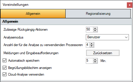

Cloud-Simulation in InfoDrainage
InfoDrainage™ unterstützt die Ausführung von Simulationsprozessen in der Cloud. Informationen zum Aktivieren dieser Option finden Sie unter Dateivoreinstellungen.
Hierzu wird eine Verbindung mit einem Webdienst hergestellt, der die erforderlichen Berechnungen remote durchführt und die resultierenden Daten zur Anzeige in InfoDrainage zurückgibt. Sowohl 1D- als auch 2D-Analysen mit Niederschlags- und Abflussberechnungen können jetzt in der Cloud statt lokal auf dem PC verarbeitet werden. Darüber hinaus werden Analyseergebnisse für eine begrenzte Zeit zwischengespeichert und können abgerufen werden, wenn dieselbe Analyse erneut angefordert wird.
