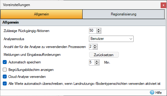

Voreinstellungen
Im Formular Voreinstellungen können Sie eine Reihe von globalen Einstellungen ändern.
Allgemein
Zulässige Rückgängig-Aktionen: Legt die maximale Anzahl von Rückgängig-/Wiederherstellungsaktionen fest, die beibehalten werden. Wenn Sie in diesem Feld einen hohen Wert festlegen, wird mehr Speicherplatz belegt und die Verarbeitungszeit verlängert.
Analysemodus: Legt fest, wie die Ergebnisse der Analyse beibehalten werden.
Benutzer: Die Analyse muss manuell mit der Option Los durchgeführt werden.
Hintergrund:Die Analyse wird automatisch im Hintergrund ausgeführt, wenn Änderungen vorgenommen werden, um sicherzustellen, dass die Ergebnisse immer verfügbar sind. Ergebnisformulare sind geschlossen.
Ergebnisse beibehalten: Die Analyse wird automatisch im Hintergrund ausgeführt, wenn Änderungen vorgenommen werden, um sicherzustellen, dass die Ergebnisse immer verfügbar sind. Ergebnisformulare werden aktualisiert.
Meldungen und Eingabeaufforderungen: Ermöglicht das Zurücksetzen der Meldungen und Eingabeaufforderungen auf die Vorgabeeinstellungen. Dies gilt auch für die Meldungen "Dieses Dialogfeld nicht mehr anzeigen", die möglicherweise versehentlich deaktiviert wurden.
Automatisch speichern: Ermöglicht das automatische Speichern in jedem T (Minuten)-Intervall (siehe Automatisch speichern – Wiederherstellung).
Begrüßungsbildschirm anzeigen: Aktivieren Sie dieses Kontrollkästchen, um die Anzeige von Willkommen bei InfoDrainage beim Programmstart zu aktivieren oder zu deaktivieren.
Cloud-Analyse verwenden: Führen Sie 1D-/2D-Analyseberechnungen in einem Cloud-Service statt lokal durch. Weitere Informationen finden Sie unter InfoDrainage-Cloud-Simulation.
Alle Werte automatisch überschreiben, wenn Landnutzungs-/Bodentypenschichten verwenden aktiviert ist: Überschreiben Sie alle vorhandenen Werte mit den aus den Landnutzungsdaten abgeleiteten Werten, auch wenn sie manuell bearbeitet wurden.
