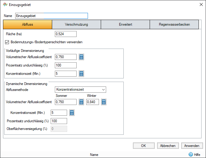

Einzugsgebiet
Flächenzuflüsse können mit dem Zuflusstyp Fläche auf das System angewendet werden.
Abfluss
Anmerkung: In Sanitärphasen ist die Registerkarte Verschmutzung nicht verfügbar.
Fläche
Eine Fläche kann direkt eingegeben oder automatisch anhand des im Plan gezeichneten Polygons berechnet werden.
Landnutzungs-/Bodentypenschichten verwenden
Die geladenen Landnutzungen und Bodentypen werden zur Berechnung von SCS-Beiwert, PIMP und CV aus Teileinzugsgebieten verwendet.
InfoDrainage fragt Sie, ob Sie alle vorhandenen Werte, auch wenn sie manuell bearbeitet wurden, automatisch mit den aus Landnutzungsdaten abgeleiteten Werten überschreiben möchten. Dieses Verhalten kann in den Voreinstellungen geändert werden.
Vorläufige Dimensionierung
Die auf der Registerkarte Vorläufige Dimensionierung angezeigten Werte für Fläche, Volumetrischer Abflusskoeffizient, Prozent undurchlässig und Konzentrationszeit werden für die anfängliche Dimensionierung von Rohren und Regenwassersteuerungen mithilfe von Berechnungen nach rationaler Methode verwendet.
Wenn diese Werte hier nicht eingegeben werden, werden die Vorgabewerte oder die Werte der aktuellen Abflussmethode zur dynamischen Dimensionierung verwendet.
Wenn das Kontrollkästchen Landnutzungs-/Bodentypenschichten verwenden aktiviert ist, werden die Werte für Prozent undurchlässig und Volumetrischer Abflusskoeffizient zur vorläufigen Dimensionierung aus gewichteten Durchschnittswerten von Landnutzungen berechnet.
Wird zur Faktorisierung des Abflusses verwendet, wenn die Abflussmethode Zeitbereichsdiagramm, Konzentrationszeit oder Gründach ausgewählt ist.
Wenn in den Analysekriterien ein UK-Niederschlagsmuster (FSR- oder FEH-Niederschlag) ausgewählt ist, können die Werte stattdessen saisonal angegeben werden. Die angegebenen CV-Werte werden für die Sommer- und Winterniederschlagsanalyse verwendet, wenn dieser Niederschlagstyp im Abschnitt Niederschlag auswählen in den Analysekriterien aktiviert ist.
Wenn das Kontrollkästchen Landnutzungs-/Bodentypenschichten verwenden deaktiviert ist, kann der volumetrische Abflusskoeffizient aus Landnutzung und Überlandneigung mit dem Abflusskoeffizient-Rechner berechnet werden.
Wenn das Kontrollkästchen Landnutzungs-/Bodentypenschichten verwenden aktiviert ist, wird der volumetrische Abflusskoeffizient aus gewichteten Durchschnittswerten von Landnutzungen berechnet.
Abflussmethode
Die bevorzugten Abflussmethoden können ausgewählt werden. Wählen Sie eine der folgenden Methoden aus, um Details und erforderliche Eingabeparameter anzuzeigen.
Anmerkung: Einige dieser Methoden sind möglicherweise für Ihre Region nicht verfügbar. Weitere Informationen finden Sie im Thema Regionalisierung.
Anmerkung: Sanitär ist nur für Sanitärphasen verfügbar und kann nicht in Niederschlagsphasen definiert werden. Sanitär ist in Sanitärphasen die einzige verfügbare Methode.
