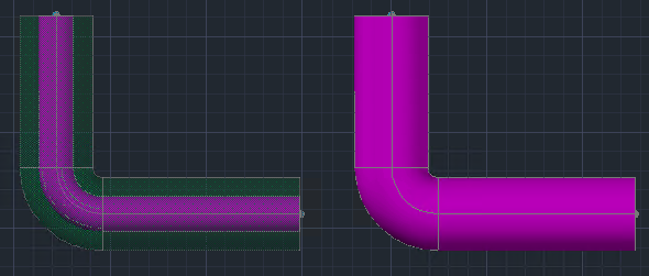

Steuert, ob die Isolierung auf einem eigenen Layer oder auf dem gleichen Layer wie die Rohrleitung angezeigt wird.
| Typ: | Schalter |
| Gespeichert in: | Registrierung |
| Ausgangswert: | 1 |
| Wert | Beschreibung |
| 0 | Zeigt die Rohrisolierung auf einem eigenen transparenten Layer an. |
| 1 | Zeigt die Rohrisolierung auf dem gleichen Layer wie das Rohr an. |
Verwenden Sie die Systemvariable PLANTINSULATIONUSEPARTLAYER, um die Isolierung als einzelnen Layer oder auf dem Rohrleitungslayer anzuzeigen, bevor Sie die 3D-Rohrleitungszeichnung an Navisworks anhängen.
