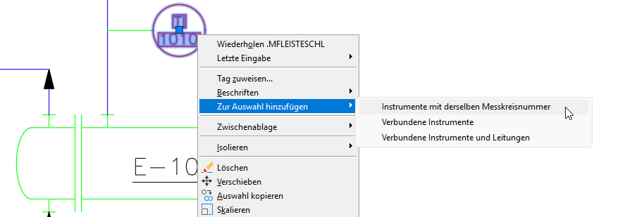

Bei der Auswahl von Instrumenten oder Instrumentenleitungen können Sie jetzt zugehörige Instrumente in die Auswahl aufnehmen, um Stapelvorgänge durchzuführen, z. B. um Eigenschaften gleichzeitig zu verschieben, zu entfernen oder zu ändern.
Im Folgenden werden die Bedingungen beschrieben, unter denen dieses Auswahlverhalten verfügbar ist, und wie es verwendet werden kann:
- Instrumente mit derselben Messkreisnummer: Alle Instrumente mit derselben Messkreisnummer wie das ausgewählte Instrument werden zur Auswahl hinzugefügt.
- Verbundene Instrumente: Alle Instrumente, die über eine Instrumentenleitung mit dem ausgewählten Instrument verbunden sind, werden zur Auswahl hinzugefügt.
- Verbundene Instrumente und Leitungen: Alle Instrumente und Instrumentenleitungen, die mit dem ausgewählten Instrument verbunden sind, werden zur Auswahl hinzugefügt.
- Instrumente: Klicken Sie mit der rechten Maustaste auf ausgewählte Instrumente in einer P&ID-Zeichnung, und wählen Sie im Kontextmenü die Option Zu Auswahl hinzufügen aus.
- Instrumentenleitungen: Klicken Sie mit der rechten Maustaste auf ausgewählte Instrumentenleitungen in einer P&ID-Zeichnung, und wählen Sie im Kontextmenü die Option Zu Auswahl hinzufügen aus. Wählen Sie dann Verbundene Instrumente und Leitungen aus, um alle verbundenen Instrumente und Instrumentenleitungen zur Auswahl hinzuzufügen.
