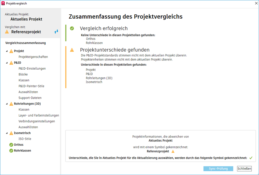

Vergleichszusammenfassung
Eine Zusammenfassung der verglichenen Projekte wird im linken Bereich des Dialogfelds Projektvergleich angezeigt.
Das grüne Symbol gibt an, dass die Projektteile identisch sind, während das gelbe Symbol angezeigt wird, wenn Unterschiede zwischen den Projektteilen gefunden wurden. Klicken Sie auf , um die Projekte für einen Vergleich zu wechseln.

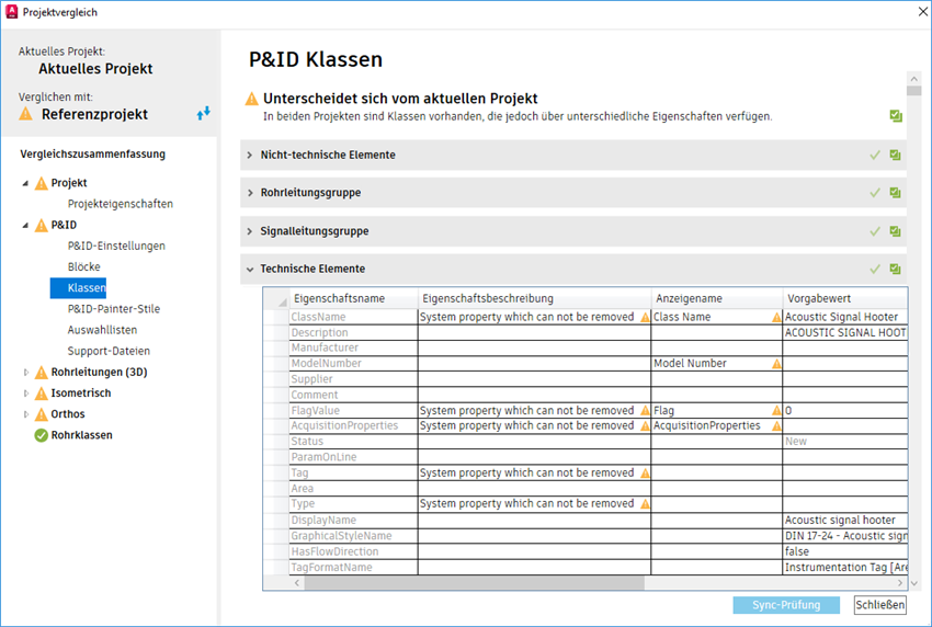

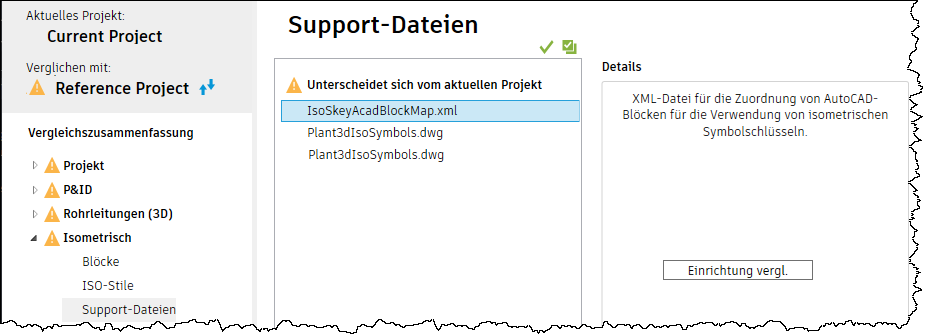

Vergleichsdetails
Sie können die Unterschiede zwischen den Projekteinstellungen überprüfen. Die Übereinstimmungsinformationen zeigen den Text in Grau an. Unterschiede zwischen den Projekten werden in schwarzem Text mit einem gelben Warnsymbol angezeigt.
Die Projekteinstellungen können in einer Tabelle oder in einer zweispaltigen Ansicht angezeigt werden. Die Tabellenansicht eignet sich zum Anzeigen von Klassen und Verbindungstypen.
In der zweispaltigen Ansicht können Sie durch die Einstellungen in Gruppen navigieren und ihre Details anzeigen.

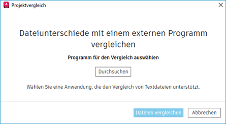

Einige Einstellungen werden in Dateiformaten wie XML, TXT usw. erfasst. Diese können so konfiguriert werden, dass die detaillierten Unterschiede mit einer Anwendung für den Textvergleich angezeigt werden.
Um Dateien zu vergleichen, geben Sie alle für Windows verfügbaren Tools zum Vergleichen von Textdateien an. Verwenden Sie die Anwendung, um die Unterschiede schnell zu sehen und zu entscheiden, ob die Datei synchronisiert werden soll.

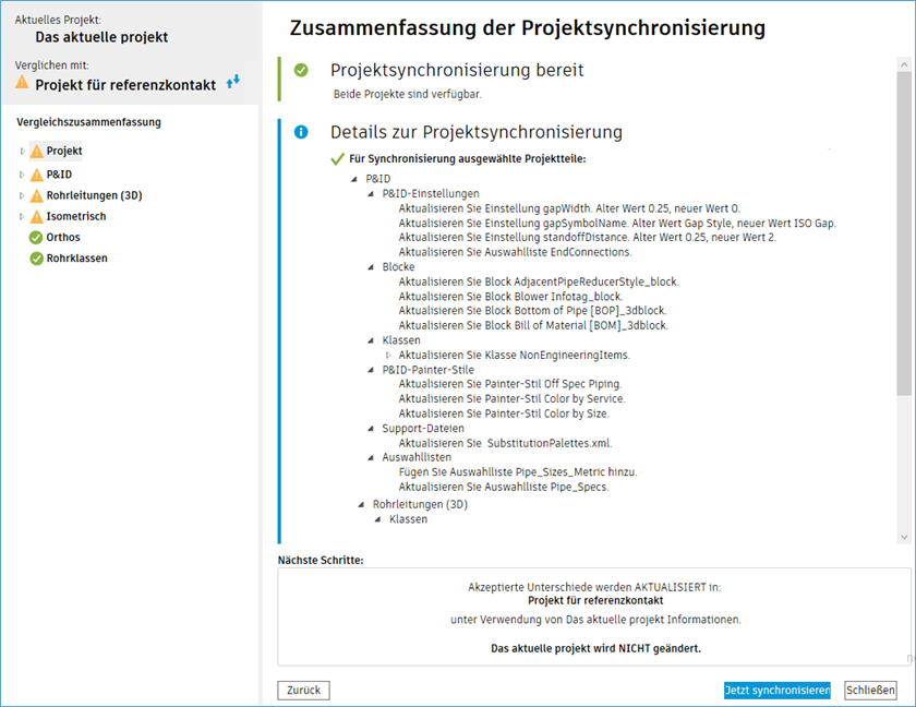

Synchronisierungsvorbereitung und -prüfung
Sie können alle () Unterschiede oder einzelne () Projektunterschiede zum Synchronisieren markieren. Durch das Markieren von Elementen für die Synchronisierung können Sie angeben, was Sie synchronisieren möchten. Die Synchronisierung wird nicht sofort durchgeführt. Um Elemente aus der Synchronisierung auszuschließen, klicken Sie auf .
Wenn Sie auf Sync-Prüfung klicken, wird eine Zusammenfassung der ausgewählten Änderungen angezeigt. Sie können auch auf die vorherige Seite zurückkehren, um Auswahländerungen vorzunehmen, bevor Sie die Synchronisierung starten.

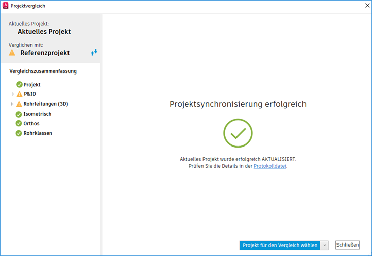

Wenn Sie auf Jetzt synchronisieren klicken, startet der Projektvergleich die Verarbeitung und synchronisiert die ausgewählten Unterschiede aus dem Referenzprojekt mit dem aktuellen Projekt. Nach Abschluss der Synchronisierung wird eine Protokolldatei erstellt.
Sie können einen beliebigen Knoten auswählen, um die Unterschiede in den Einstellungen zu überprüfen und den Vergleich erneut durchzuführen. Sie können das aktuelle Projekt auch mit einem anderen Projekt vergleichen.

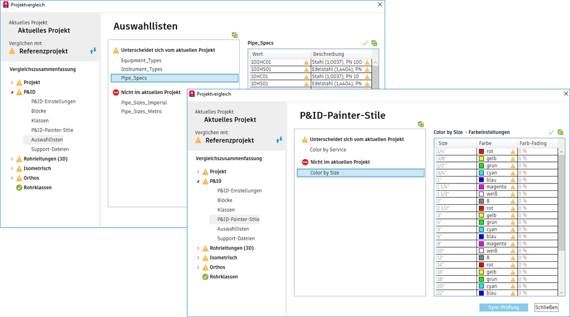

Projektvergleich für Auswahllisten

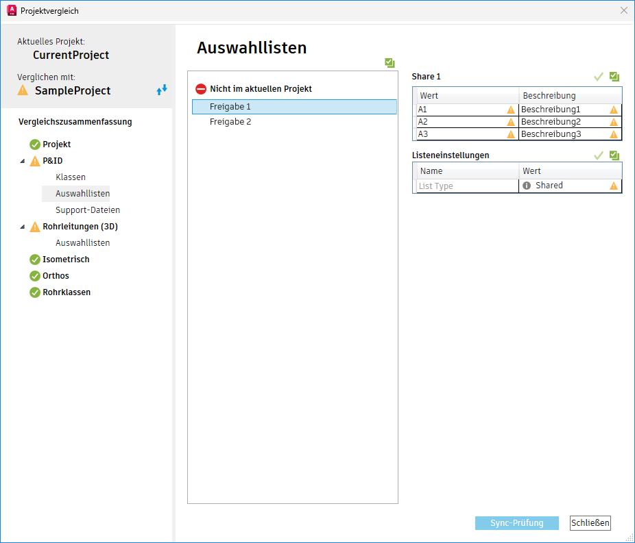

Unterschiede in gemeinsam genutzten Auswahllisten können mit dem Projektvergleich synchronisiert werden.
Die Tabelle Listeneinstellungen im Dialogfeld Projektvergleich zeigt den Status jeder Auswahlliste an, sodass Sie Änderungen aus dem Referenzprojekt einfacher überprüfen, annehmen und mit dem aktuellen Projekt synchronisieren können.
