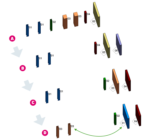

Hier sehen Sie ein Beispiel für die Funktionsweise der Nummerierung mit aktiviertem Abgleich.
A: Spalten und Wände werden in der gleichen Reihenfolge nummeriert, wobei die Geometriezuordnung aktiviert ist.
B: Drei Spalten werden gelöscht, und in der Nummerierungssequenz bleibt eine Lücke zurück. Eine Wand wird hinzugefügt und erhält am Ende der Sequenz eine Nummer. Lücken werden nicht automatisch gefüllt.
C: Der Befehl Lücken entfernen wird für die Nummerierungssequenz ausgeführt.
D: Bei Eingabe von 3 für die Spalten auf der linken Seite wird eine Fehlermeldung angezeigt. Zur Lösung können Sie die Zahl 3 ändern, da diese bereits verwendet wird. Dies wird auf beide Spalten angewendet, da sie identisch sind.
