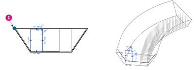

  1. Wählen Sie eine oder mehrere lineare Bewehrungsverlegungen für die Formverteilung aus.
  2. Wählen Sie unter Ändern | Registerkarte Bewehrung Gruppe Definition die Option (Stab bearbeiten) aus.

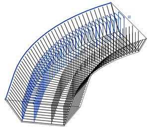

    Anmerkung: Wenn Sie auf Stab bearbeiten klicken, wird nur ein Stab aus jeder ausgewählten Verlegung angezeigt. Wenn es sich bei der aktiven Ansicht um eine Schnittansicht handelt, wird der erste Stab aus der Verlegung angezeigt, die in dieser Schnittansicht sichtbar ist. Wenn es sich bei der aktiven Ansicht um eine 3D-Ansicht handelt, wird der erste Stab in der Verlegung angezeigt.
  3. Wählen Sie den Stab aus, und ändern Sie die Bemaßungen, die Biegeform oder die Position relativ zum Verteilungspfad (1).

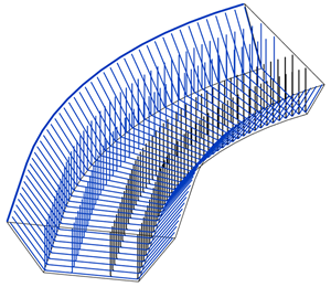

  4. Klicken Sie auf Fertig stellen, um die Verlegung zu aktualisieren.
