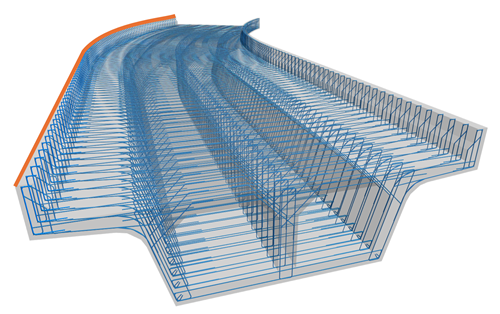

Die lineare 3D-Biegeformverteilung ermöglicht es Ihnen, eine Querbewehrung entlang komplexer, doppelt gebogener Betonelemente mithilfe von Freiformbewehrung zu modellieren.
Stäbe sind planar und entlang der ausgewählten Betonelementkanten verteilt.
Die Stabgeometrie wird durch eine Biegeform definiert, und Sie können die genauen Bemaßungen in einem Schnitt angeben. Sie können die Stabgeometrie jederzeit in Schnitten oder anderen relevanten Ansichten für eine oder mehrere ausgewählte Verlegungen ändern.
Die Geometrie der Stäbe wird automatisch an die Biegeformen angepasst, wenn die Werkstattanweisungen auf Biegung eingestellt sind, sodass die Form und die relevanten Segmentlängen angezeigt werden. Sie können weiterhin Geometrie skizzieren, die derzeit nicht unterstützt wird. Die Stäbe geben dann allerdings nur die Gesamtlänge an. Info zum Freiform-Bewehrungsformabgleich
Wenn sich die Größe des Betonbasisbauteils ändert, können Sie Stabsegmente oder -enden von den Kanten des Betonelements abhängig machen. Dadurch können die Bemaßungen der Verlegung entsprechend angepasst werden.
