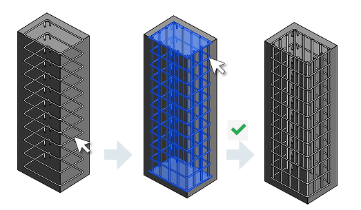

Auswählen des gesamten Stabs
  1. Klicken Sie auf Registerkarte Beton Gruppe Bewehrung (Gemorpht).
  2. Klicken Sie auf Ändern | Bewehrung platzieren Gruppe Verteilung, und wählen Sie (Nach Bewehrung) aus.
  3. Geben Sie in der Eigenschaftenpalette einen Bewehrungstyp und ein Layout an.
  4. Klicken Sie auf Ändern | Bewehrung platzieren Gruppe Ziel, und wählen Sie (Gesamter Stab) aus.
  5. Klicken Sie, um die Querbewehrung auszuwählen. Die gemorphte Verlegung wird als Vorschau angezeigt.
  6. Klicken Sie erneut, um die Auswahl aufzuheben, oder klicken Sie auf Fertig stellen, um die Längsverlegung zu erstellen.

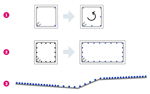

Stäbe werden an den Ecken der Querbewehrung hinzugefügt. Bei Festgelegte Anzahl werden die Stäbe der Reihe nach den Quersegmenten hinzugefügt. Im folgenden Beispiel (1) werden die beiden Stäbe auf Segment 1 und 2 hinzugefügt.
Bei Verwendung von Maximaler Abstand werden die Stäbe entlang der einzelnen Segmente so verteilt, dass der Abstand zwischen ihnen den maximalen Abstand nicht überschreitet. In Beispiel (2) werden Längsstäbe in der Stütze mit einem maximalen Abstand von 150 mm verwendet. Das Layout wird aktualisiert, wenn die Bemaßungen der Querbewehrung geändert werden.
Für das Layout mit benutzerdefinierten Abständen werden die Stäbe gemäß der Formel verteilt, und die Stäbe werden nicht an den Ecken platziert. Beispiel (3) zeigt Stäbe, die so verteilt sind, dass 1/3 der Stäbe am Anfang und Ende der Verlegung bei 100 mm und der Rest bei 200 mm angeordnet werden.

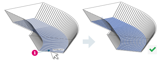

  4. Klicken Sie auf Ändern | Bewehrung platzieren Gruppe Ziel, und wählen Sie (Stabsegment) aus.

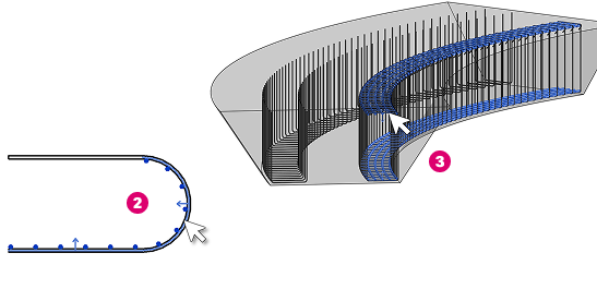

  5. Bewegen Sie den Mauszeiger über das Segment, sodass der Pfeil auf die erwartete Seite des Segments zeigt (1), und klicken Sie, um es auszuwählen. Die Stäbe werden als Vorschau angezeigt. Wählen Sie weitere Segmente aus, wählen Sie diese erneut aus, um sie zu entfernen, und klicken Sie auf Fertig stellen, um die gemorphte Verlegung zu erstellen.
  6. Optional können Sie während der Platzierung den Versatzwert in der Gruppe Optionen bearbeiten. Dies gilt für jedes nachfolgende ausgewählte Segment, ähnlich wie beim Auswählen von Linien mit Versatz. Sie können diese später gemorphten Verlegungen ändern, indem Sie die Abhängigkeiten bearbeiten.
Anmerkung: Wenn Sie nebeneinander liegende Segmente auswählen, wird eine einzelne gemorphte Verlegung erstellt, die diese Segmente umfasst. Bei nicht nebeneinander liegenden Segmenten werden separate Verlegungen erstellt. Alle gleichzeitig erstellten Verlegungen weisen den gleichen Stabdurchmesser auf. Sie können auf Fertig stellen klicken, um Verlegungen zu erstellen, Eigenschaften wie Stabtyp und Layout zu ändern und mit der Platzierung fortzufahren.
