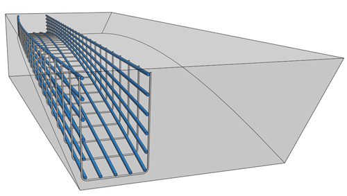

Gemorphte bewehrungsgesteuerte Verteilung
Sie können Längsstäbe sowohl in einfachen als auch in komplexen Betonelementen modellieren, die der Querbewehrung folgen.
Die Verlegung wird automatisch an Änderungen der Querbewehrungs-Stabgeometrie angepasst.

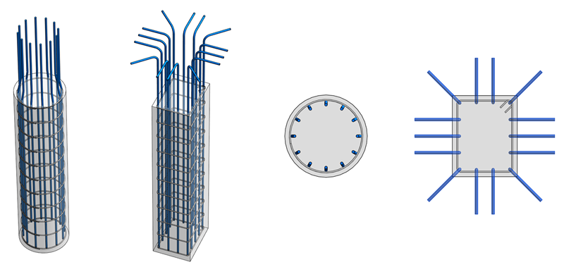

Platzieren Sie eine Bewehrungsverlegung in Stützen, indem Sie eine der Bügelverlegungen auswählen. Verwenden Sie runde Bügel, spiralförmige Bewehrung oder Biegeformen mit mehreren Segmenten.
Die Geometrie der Stäbe wird automatisch an die Biegeformen angepasst, wenn die Werkstattanweisungen auf Biegung eingestellt sind, sodass die Form und die relevanten Segmentlängen angezeigt werden. Wenn die Geometrie derzeit nicht unterstützt wird, wird für die Stäbe nur die Gesamtlänge angegeben. Info zum Freiform-Bewehrungsformabgleich
