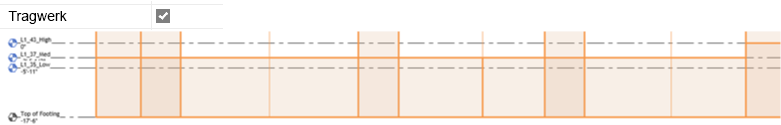

Anmerkung: Ein größerer Faktor hilft den Elementen, entferntere Ebenen zu finden.
Wenn innerhalb der Toleranz des Elements mehr Ebenen erkannt werden, wird die den meisten Elementen zugewiesene Ebene als Ausrichtungsebene für alle Elemente verwendet.
Wenn Sie die Ebene angeben möchten, an der die Elemente ausgerichtet werden, aktivieren Sie den Parameter Tragwerk in den Ebeneneigenschaften.
