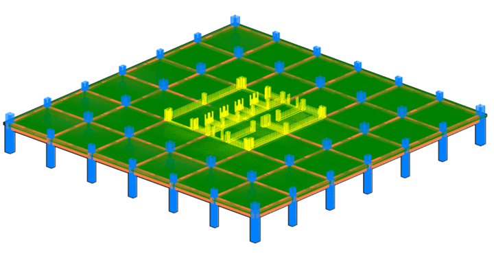

Die folgende Abbildung zeigt eine Darstellung von neun Unterteilungen in einem einfachen Modell, bei dem auf jeder Ebene drei spezifische Unterteilungen vorhanden sind. Die derselben Unterteilung zugewiesenen Bewehrungselemente werden in derselben Farbe angezeigt. Bewehrung kann danach, zu welchem Zeitpunkt und an welcher Position sie benötigt wird, unterteilt und dadurch in Gruppen zusammengefasst werden.
Jedes Bewehrungselement, jede Bewehrungsverlegung und jedes Einzelmattenexemplar in einem Modell kann immer nur einer Unterteilung zugewiesen werden. Die Nummerierungssequenzen und der Abgleich der Nummern in einer Unterteilung bleiben dadurch für Bauteillisten und Beschriftungen erhalten.
