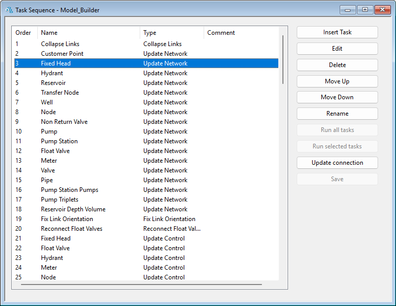

Mit dem Editor für Aufgabenreihenfolgen können Sie eine Aufgabenreihenfolge bearbeiten, die Sie im Netz und in der Steuerung ausführen können.
Der Editor für Aufgabenreihenfolgen wird angezeigt, wenn Sie ein Objekt für Aufgabenreihenfolgen aus der Gruppe Aufgabenreihenfolge in der Explorer-Strukturansicht öffnen.
Mit dem Editor lässt sich eine Reihe von Aufgaben in Bezug auf Import und Aktualisierung, Geometrie und Konnektivität, Bedarfszuweisung, Export, Skripte und SQL sowie Validierung erstellen. Diese Aufgaben können bearbeitet, nach oben oder unten verschoben und gelöscht werden.
Fügen Sie eine Aufgabe ein, indem Sie auf die Schaltfläche Aufgabe einfügen klicken oder ein unterstütztes Objekt aus der Explorer-Strukturansicht ziehen.
Wenn Sie im Editor auf eine Aufgabe klicken, können Sie die Parameter für jede Aufgabe gemäß Ihren Anforderungen ändern.
Wenn Sie auf die Schaltfläche Alle Aufgaben ausführen oder Ausgewählte Aufgaben ausführen klicken, werden die Aufgaben nacheinander für das Netz/die Steuerung ausgeführt. Wenn Sie das Objekt für Aufgabenreihenfolgen auf ein Netz ziehen, werden die Aufgaben ebenfalls nacheinander auf das Netz/die Steuerung angewendet.
Nach dem Ausführen der Aufgabenreihenfolge wird ein zusammengeführtes Protokoll aller Schritte angezeigt.
Element Beschreibung
Reihenfolge Zeigt die Reihenfolge an, in der die Aufgaben ausgeführt werden.
Name Zeigt den Namen der Aufgabe an.
Typ Zeigt den Objekttyp an.
Kommentar Zeigt den Kommentar an, den Sie für die jeweilige Aufgabe hinzugefügt haben.
Aufgabe einfügen Öffnet das Dialogfeld Aufgabe in Reihenfolge einfügen, mit dem sich verschiedene Aufgaben in der Aufgabenreihenfolge hinzufügen lassen.
Bearbeiten Öffnet das Dialogfeld Aufgabe bearbeiten. Ermöglicht das Bearbeiten der spezifischen Aufgabe.
Löschen Löscht eine Aufgabe in der Reihenfolge.
Nach oben/Nach unten Ermöglicht es Ihnen, die Aufgaben nach oben oder unten zu verschieben.
Umbenennen Ermöglicht es Ihnen, den Namen und den Kommentar einer Aufgabe zu ändern.
Alle Aufgaben ausführen Führt alle Aufgaben nacheinander aus.
Anmerkung: Zum Ausführen dieser Option muss ein Netz geöffnet sein.
Ausgewählte Aufgaben ausführen Führt die ausgewählten Aufgaben nacheinander aus.
Anmerkung: Sie können eine Reihe von Aufgaben auswählen, indem Sie die STRG-Taste gedrückt halten und auf die Aufgaben klicken, die Sie ausführen möchten.
Verbindung aktualisieren
Ermöglicht Ihnen das Aktualisieren der SQL Server- oder Oracle-Datenbankverbindung für die ausgewählten Aufgaben Netz aktualisieren oder Steuerung aktualisieren.
Nachdem Sie auf diese Schaltfläche geklickt haben, können Sie festlegen, ob für die ausgewählten Aufgaben Netz aktualisieren oder Steuerung aktualisieren die SQL Server- oder die Oracle-Datenbankverbindung aktualisiert werden soll. Aufgaben, die nicht zu Netz aktualisieren oder Steuerung aktualisieren gehören, werden übersprungen, auch wenn diese Aufgaben ausgewählt sind.
Durch diese Option wird die Verbindung für alle ausgewählten Aufgaben gleichzeitig geändert, anstatt sie einzeln anzupassen.
Speichern Speichert die Änderungen.

Gehen Sie folgendermaßen vor, um den Editor für Aufgabenreihenfolgen zum Hinzufügen und Ausführen von Aufgaben zu verwenden:
  1. Erstellen und/oder öffnen Sie ein Objekt für Aufgabenreihenfolgen über die Gruppe Aufgabenreihenfolge in der Explorer-Strukturansicht.
  2. Im Editor für Aufgabenreihenfolgen lassen sich Aufgaben einfügen, indem Sie auf die Schaltfläche Aufgabe einfügen klicken oder ein unterstütztes Objekt aus der Explorer-Strukturansicht ziehen.
  3. Klicken Sie im Editor für Aufgabenreihenfolgen auf jede Aufgabe, um die Parameter gemäß Ihren Anforderungen zu ändern.
  4. Nutzen Sie die verschiedenen Optionen im Editor zum Verwalten der Aufgaben in der Reihenfolge.
  5. Klicken Sie auf die Schaltfläche Alle Aufgaben ausführen oder Ausgewählte Aufgaben ausführen, um die Aufgaben nacheinander für das Netz/die Steuerung auszuführen. Wenn Sie das Objekt für Aufgabenreihenfolgen auf ein Netz ziehen, werden die Aufgaben ebenfalls nacheinander auf das Netz/die Steuerung angewendet.
  6. Nach dem Ausführen der Aufgabenreihenfolge wird ein zusammengeführtes Protokoll aller Schritte angezeigt.
