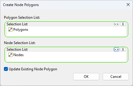

Dialogfeld Knotenpolygone erstellen
Im Dialogfeld Knotenpolygone erstellen lassen sich Knotenpolygonbegrenzungen innerhalb ausgewählter Polygone erstellen.
Dieses Dialogfeld wird angezeigt, wenn Sie im Editor für Aufgabenreihenfolgen auf die Aufgabe Knotenpolygone erstellen klicken.
Element Beschreibung
Polygon-Auswahlliste
Muss eine Polygon-Auswahlliste enthalten, die von der Gruppe Auswahlliste in der Modellgruppe hierher gezogen wird.
Knoten-Auswahlliste
Kann eine Knoten-Auswahlliste enthalten, die von der Gruppe Auswahlliste in der Modellgruppe hierher gezogen wird.
Wenn hier eine Liste angegeben wird, werden beim Erstellen von Knotenpolygonbegrenzungen nur die Knoten aus der Auswahlliste verwendet.
Wenn keine Knotenauswahl angegeben ist, werden Knotenpolygone für alle Knoten innerhalb der ausgewählten Polygone erstellt.
Umgebende Knoten außerhalb der ausgewählten Polygonbegrenzung werden beim Erstellen von Knotenpolygonbegrenzungen zusätzlich zu den Knoten innerhalb des Polygons verwendet.
Vorhandene Knotenpolygone aktualisieren
Wählen Sie diese Option aus, um die Begrenzungen von zuvor erstellten Knotenpolygonen zu aktualisieren.
Falls diese Option nicht ausgewählt ist, werden nur solche erstellt, bei denen kein Knotenpolygon vorhanden ist.
