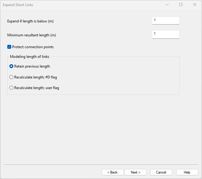

Das Dialogfeld wird angezeigt, wenn Sie im Model Builder-Assistenten auf Weiter klicken. Es wird verwendet, um das Netz und die Steuerung mithilfe von Daten in einem vordefinierten Schema in SQL Server zu aktualisieren.

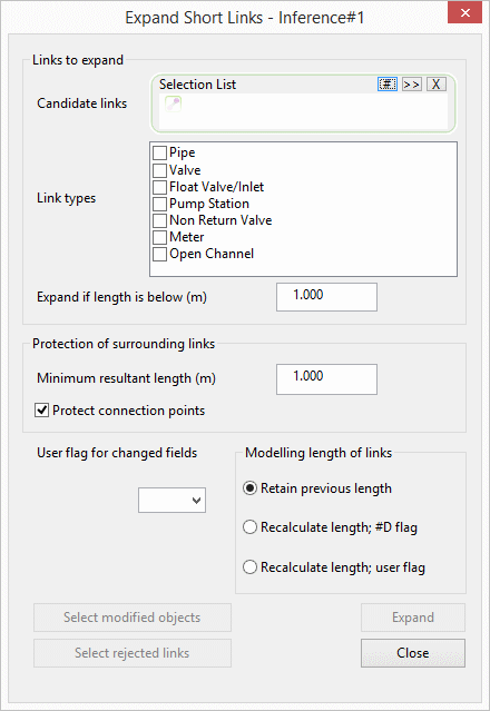

Zu erweiternde Verbindungen
Definiert, welche Verbindungen im Netz für die Erweiterung berücksichtigt werden sollen:
Mögliche Verbindungen
Fügen Sie im Auswahlfeld Mögliche Verbindungen eine Auswahlliste mit den zu erweiternden Verbindungen hinzu, oder klicken Sie auf die Schaltfläche Aktuell, um die derzeit im GeoPlan-Fenster ausgewählten Verbindungen hinzuzufügen.
Verbindungstypen
Verbindungstypen, die für die Erweiterung berücksichtigt werden sollen
Wenn das Feld Mögliche Verbindungen aktualisiert wird, wird die Liste der Verbindungstypen automatisch aktualisiert, sodass nur die in der Auswahl der möglichen Verbindungen vorhandenen Verbindungstypen enthalten sind.
Deaktivieren Sie einen Verbindungstyp, um ihn aus den Verbindungen zu entfernen, die für die Erweiterung berücksichtigt werden sollen.
Erweitern, wenn Länge kleiner ist
Geben Sie die maximale Länge der Verbindungen ein, die als kurze Verbindungen für die Erweiterung betrachtet werden sollen.
Nur Verbindungen, deren Länge unter dem hier eingegebenen Wert (anhand der Verbindungsgeometrie berechnet) liegt, werden erweitert.
Schutz der umliegenden Verbindungen
Definiert Optionen, die auf Verbindungen angewendet werden sollen, die mit den zu erweiternden kurzen Verbindungen verbunden sind:
Minimale resultierende Länge
Geben Sie eine Mindestlänge für die Verbindungen ein, die mit den zu erweiternden kurzen Verbindungen verbundenen sind.
Eine kurze Verbindung wird nicht erweitert, wenn dadurch die Länge einer verbundenen Verbindung (anhand der Verbindungsgeometrie berechnet) unter den hier eingegebenen Wert fallen würde.
Verbindungspunkte schützen
Aktivieren Sie diese Option, um die Erweiterung einer kurzen Verbindung zu verhindern, wenn das Erweitern der Verbindung dazu führen würde, dass der Verbindungspunkt eines Kundenpunkts oder eines raumbezogenen Datenobjekts auf einer verbindenden Verbindung verschoben wird.
Wenn diese Option deaktiviert ist, werden die Verbindungspunkte der betroffenen Kundenpunkte und raumbezogenen Datenpunkte an das entsprechende Ende der Verbindung verschoben.
Benutzerkennzeichnung für geänderte Felder
Wählen Sie in der Dropdown-Liste Benutzerkennzeichnungen eine Kennzeichnung aus, die auf Felder angewendet werden soll, die im Rahmen des Erweiterungsprozesses geändert werden. Folgende Felder können aufgrund der Erweiterung geändert werden:
  • Länge der geänderten Verbindungen (Benutzerkennzeichnung wird nur angewendet, wenn die unten beschriebene Option Länge neu berechnen; Benutzerkennzeichnung für die Modellierungslänge ausgewählt ist)
  • Koordinatenfelder verschobener Knoten
Modellierungslänge von Verbindungen
Legt die Option fest, die beim Neuberechnen der Längen von erweiterten Verbindungen sowie von Verbindungen, die mit erweiterten Verbindungen verbunden sind, verwendet werden soll.
Vorherige Länge beibehalten
Die Länge der Verbindungen vor der Erweiterung wird beibehalten.
Bei geänderten Verbindungen, bei denen die vorgegebene #D-Kennzeichnung ursprünglich auf das Feld Verbindungslänge angewendet wurde, wird die Längenkennzeichnung gelöscht.
Länge neu berechnen; #D-Kennzeichnung
Die Länge der geänderten Verbindungen wird anhand der Verbindungsgeometrie neu berechnet.
Die vorgegebene #D-Kennzeichnung wird auf das Feld Länge der Verbindung angewendet.
Die in der Dropdown-Liste Benutzerkennzeichnung für geänderte Felder ausgewählte Benutzerkennzeichnung wird auf das Feld Länge der Verbindung angewendet.
Schaltfläche Geänderte Objekte auswählen
Aktiviert, nachdem der Erweiterungsprozess durchgeführt wurde.
Klicken Sie auf diese Schaltfläche, um alle geänderten Objekte (mögliche Verbindungen und deren verbundene Verbindungen, Kundenpunkte und raumbezogene Datenpunkte) im GeoPlan-Fenster hervorzuheben.
Anmerkung: Diese Option ist nicht verfügbar, wenn das Dialogfeld Kurze Verbindungen erweitern über den Editor für Aufgabenreihenfolgen aufgerufen wird.
Schaltfläche Abgelehnte Verbindungen auswählen
Klicken Sie auf diese Schaltfläche, um Verbindungen, die nicht erweitert werden konnten, im GeoPlan-Fenster hervorzuheben.
(Verbindungen können aufgrund einer Reihe von Abhängigkeiten abgelehnt werden, z. B. wenn die Erweiterung dazu führen würde, dass die Länge einer verbundenen Verbindung auf einen Wert unterhalb der angegebenen minimalen resultierenden Länge fällt.)
Schaltfläche Erweitern
Die Schaltfläche Erweitern ist aktiviert, wenn die Auswahl der möglichen Verbindungen mindestens eine Verbindung eines im Feld Verbindungstypen ausgewählten Typs enthält.
Klicken Sie auf die Schaltfläche Erweitern, um den Erweiterungsprozess durchzuführen.
Speichern
Speichert alle ausgewählten Optionen im Dialogfeld und fügt sie der Aufgabenreihenfolge hinzu.
Anmerkung: Diese Option ist nur verfügbar, wenn das Dialogfeld Kurze Verbindungen erweitern über den Editor für Aufgabenreihenfolgen aufgerufen wird.
Schaltfläche Schließen
Klicken Sie auf die Schaltfläche Schließen, um das Dialogfeld Kurze Verbindungen erweitern zu schließen.
Weiter
Öffnet die Seite Netzzuweisung.
Abbrechen
Bricht den Vorgang ab und schließt das Fenster.
