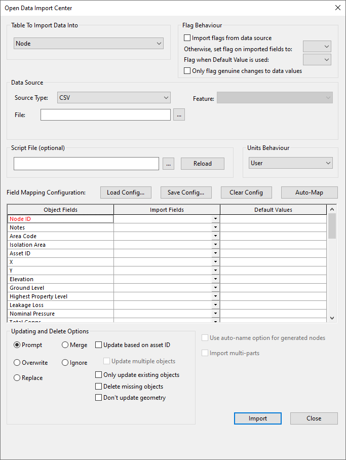

Dialogfeld Open Data Import Center
Dieses Dialogfeld wird verwendet, um Daten in ein vorhandenes oder neues Netz zu importieren.
So öffnen Sie das Dialogfeld, wenn Sie ein Netz mithilfe externer Daten neu erstellen möchten:
So öffnen Sie das Dialogfeld, wenn Sie Objekte aus externen Daten zu einem vorhandenen Netz hinzufügen möchten:
So öffnen Sie das Dialogfeld, wenn Sie ein vorhandenes Netz anhand externer Daten aktualisieren möchten:
So öffnen Sie das Dialogfeld, wenn Sie das Netz oder die Kontrolle im Editor für Aufgabenreihenfolgen aktualisieren möchten

Datei
Für bestimmte Datentypen müssen Sie einen Dateinamen angeben. Sie können die Schaltfläche Durchsuchen verwenden, um nach der Datei zu suchen.
Beim Importieren aus einer Oracle-Datenbank wird das Dialogfeld Oracle-Daten auswählen angezeigt.

Konfiguration laden
Laden Sie eine zuvor gespeicherte Konfigurationsdatei (CFG-Datei). Die Datei enthält nur Details zu den Einstellungen im Zuweisungsraster. Sie müssen die anderen Optionen im Dialogfeld, z. B. das Feld Tabelle, in die Daten importiert werden sollen, so festlegen, dass sie den beim Speichern der Konfigurationsdatei verwendeten Optionen entsprechen.
Konfiguration speichern
Sie können alle Einstellungen im Zuweisungsraster in einer Datei (mit dem Suffix CFG) speichern. Diese Einstellungen können dann für zukünftige Importe wiederverwendet werden.
Konfiguration löschen
Mit dieser Schaltfläche können Sie alle vorherigen Feldzuordnungen löschen.
Autom. zuordnen
Sie können auf diese Schaltfläche klicken, um zu versuchen, Felder in den externen Daten automatisch Feldern in der Datenbank zuzuordnen. Stellen Sie sicher, dass Sie im Feld Tabelle, in die Daten importiert werden sollen die entsprechende Tabelle ausgewählt haben, bevor Sie auf diese Schaltfläche klicken.
InfoWorks WS Pro verwendet die beim Exportieren aus InfoWorks WS Pro verwendeten Standardfeldnamen, um die Felder zu verknüpfen.
Zuweisungsraster
Sie können dieses Raster verwenden, um genau zu definieren, wie die externen Daten in Felder in der Datenbank importiert werden sollen.

Aktualisierungs- und Löschoptionen
Mit den Aktualisierungsoptionen können Sie entscheiden, wie doppelte Objekte in den externen Daten behandelt werden sollen.
Eingabeaufforderung
Mit diesen Optionen legen Sie die auszuführende Aktion fest, wenn ein Objekt in den externen Daten mit demselben Namen wie ein bereits im Modell vorhandenes Objekt gefunden wird.
Anmerkung: Beim Importieren von Anordnungen (z. B. Daten für Reservoir: Tiefenvolumen) werden vorhandene Anordnungsdaten überschrieben, außer die Option Zusammenführen ist aktiviert. In diesem Fall werden die Daten an die vorhandene Anordnung angehängt.
Jedes Mal, wenn ein doppeltes Objekt in den externen Daten gefunden wird, werden Sie gefragt, ob das aktuelle Objekt überschrieben werden soll.

Beim Importieren mehrteiliger Polygone werden die ID und die Fläche der Polygone automatisch generiert, unabhängig von den im Zuweisungsraster eingegebenen Zuordnungen.
Bei Verwendung dieser Option können im Zuweisungsraster maximal 10 Felder zugeordnet werden.
Importieren
Daten werden basierend auf den aktuellen Einstellungen importiert.
Anmerkung: Diese Option ist nicht verfügbar, wenn Sie über den Editor für Aufgabenreihenfolgen auf das Open Data Import Center zugreifen.
Speichern
Speichert alle ausgewählten Optionen im Dialogfeld und fügt sie der Aufgabenreihenfolge hinzu.
Anmerkung: Diese Option ist nur verfügbar, wenn Sie über den Editor für Aufgabenreihenfolgen auf das Open Data Import Center zugreifen.
Schließen
Beendet das Importmodul.
