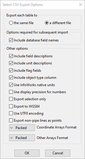

Dialogfeld CSV-Exportoptionen auswählen
In diesem Dialogfeld können Sie die Optionen für den Export von Daten in CSV-Dateien auswählen.
Sie können das Dialogfeld beispielsweise öffnen, indem Sie im Fenster Modellgruppe mit der rechten Maustaste auf ein Netz klicken und Export In CSV auswählen.
Select CSV Export Options dialog
Nicht jede Option ist in allen Instanzen des Dialogfelds verfügbar.
Element Beschreibung
Ausgabedatei
Wenn Sie auf die Schaltfläche mit den drei Punkten klicken, wird ein Standarddialogfeld zum Öffnen von Dateien angezeigt, in dem Sie den Speicherort für die Ausgabedatei auswählen können.
Anmerkung: Diese Option ist nur verfügbar, wenn das Dialogfeld durch Klicken auf die Aufgabe Netz als CSV-Datei exportieren bzw. Steuerung als CSV-Datei exportieren im Editor für Aufgabenreihenfolgen aufgerufen wird.
Jede Tabelle exportieren nach
in dieselbe Datei Exportiert alle Tabellen in dieselbe Datei.
Unabhängig davon, ob Sie den Export in eine Datei oder in eine Datei pro Objekttyp auswählen, werden die gleichen Daten exportiert. Die Auswahl hängt vom Verwendungszweck der exportierten Daten ab.
in eine andere Datei Exportiert jede Tabelle in eine separate Datei.
Erforderliche Optionen für nachfolgenden Import
Datenbankfeldnamen einschließen
Feldnamen stellen beim Anzeigen der Daten Spaltenüberschriften bereit. Erforderlich für den nachfolgenden Import in InfoWorks WS Pro
Feldbeschreibungen einschließen
Zusätzliche Informationen, die nützlich sind, wenn die Daten außerhalb von InfoWorks WS Pro angezeigt werden.
Einheitenbeschreibungen einschließen
Kennzeichnungsfelder einschließen
Erhöht die Größe der CSV-Dateien. Aktivieren Sie dieses Kontrollkästchen nur, wenn Sie die Kennzeichnungsdaten benötigen.
Spalte für Objekttyp einschließen
Zusätzliches Feld mit Informationen zum Datenbanktabellennamen
Native InfoWorks-Einheiten verwenden
Es wird empfohlen, diese Option zu aktivieren, wenn Sie die Daten in InfoWorks WS Pro wiederverwenden möchten. Alle Änderungen, die ein Benutzer an den auf der InfoWorks WS Pro-Benutzeroberfläche verwendeten Einheiten (Benutzereinheiten) vornimmt, werden nur für diesen Benutzer lokal gespeichert.
Anzeigegenauigkeit für Zahlen verwenden
Die Speichergenauigkeit für einige Zahlen ist größer als die Anzeigegenauigkeit. So haben beispielsweise als Double-Werte gespeicherte Zahlen 15 Dezimalstellen. Mit dieser Genauigkeit werden keine Zahlen angezeigt. Wenn Sie diese Option deaktiviert lassen, können die Dateien größer werden.
Nur Auswahl exportieren
Für diese Option muss das Netz geöffnet und mindestens ein Netzobjekt ausgewählt sein. Nur die ausgewählten Objekte werden exportiert.
Nach WGS84 exportieren Wenn diese Option aktiviert ist, werden die Koordinaten mit dem geodätischen System WGS 84 exportiert. Dies ist für die Verwendung in Systemen vorgesehen, die das geodätische System WGS 84 erfordern.
UTF8-Kodierung verwenden Wählen Sie diese Option aus, um die exportierten Daten mit dem UTF-8-Kodierungssystem zu kodieren.
Nicht-Rohrleitungen als Punkte exportieren
Wenn diese Option aktiviert ist, werden Objekte, die als Linien dargestellt sind, in den Exportdaten als Punkte ausgegeben. Auf diese Weise können sie in Modellen verwendet werden, in denen alle Objekte als Punkte dargestellt werden müssen.
Die Objekte, die von Linien in Punkte konvertiert werden, sind Pumpstationen, Ventile, Schwimmerventile, Rückschlagventile und Messgeräte.
Koordinaten-Anordnungsformat
Durch das Einschließen dieser Daten wird die Größe der CSV-Dateien möglicherweise erheblich erhöht. Überlegen Sie daher genau, ob Sie diese Daten benötigen. Wenn Sie das Netz an einer anderen Stelle neu erstellen oder erneut importieren möchten, führt ein fehlgeschlagener Export von Anordnungen zum Verlust von Daten.
Es gibt drei Optionen für den Export von Koordinatendaten:
  • Keine: Koordinatenanordnungen werden nicht exportiert.
  • Gepackt: Koordinatenanordnungen werden beispielsweise im Format {x1, y1, z1, x2, y2, z2 ... xn, yn, zn} exportiert.
  • Nicht gepackt: Koordinatenanordnungen werden in separate Felder mit den Kopfzeilen xs, ys (und zs, falls Z-Koordinaten vorhanden sind) exportiert.
Format für andere Anordnungen
Es gibt drei Optionen für den Export anderer Anordnungsdaten als Koordinatendaten:
  • Keine: Andere Anordnungen werden nicht exportiert.
  • Gepackt: Jede Anordnung wird in ein einzelnes Feld exportiert.
  • Separat: Je nach Auswahl der Option Jede Tabelle exportieren nach werden Anordnungen in einen separaten Block oder eine separate Datei exportiert. Jeder Wert in der Anordnung wird in ein separates Feld exportiert.
