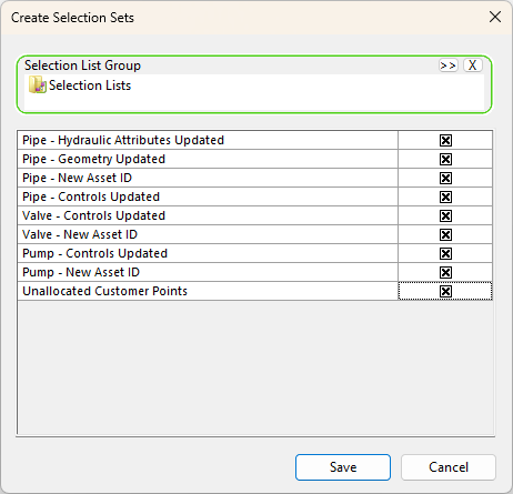

Dialogfeld Auswahlsätze erstellen
Wenn Änderungen am Netz bzw. an der Steuerung vorgenommen wurden, werden mit dieser Option Auswahllisten mit Änderungen erstellt.
Wenn Sie das Kontrollkästchen aktivieren, wird eine bestimmte Auswahlliste aktiviert, die erstellt wird, wenn Sie die Aufgabe in der Aufgabenreihenfolge ausführen.
Wenn Sie über eine automatische Modellerstellung verfügen, können Sie die vom Model Builder vorgenommenen Änderungen manuell überprüfen.
Dieses Dialogfeld wird angezeigt, wenn Sie im Editor für Aufgabenreihenfolgen auf die Aufgabe Auswahlsatz für Validierung klicken.
Element Beschreibung
Gruppe Auswahlliste Verwenden Sie Ziehen und Ablegen oder die Schaltfläche Durchsuchen, um ein Auswahllistenobjekt im Dialogfeld hinzuzufügen.
Rohr – Hydraulikattribute aktualisiert
Rohr – Geometrie aktualisiert
Rohr – Neue Asset-ID
Rohr – Steuerelemente aktualisiert
Ventil – Steuerelemente aktualisiert
Ventil – Neue Asset-ID
Pumpe – Steuerelemente aktualisiert
Pumpe – Neue Asset-ID
Nicht zugewiesene Kundenpunkte
Wählen Sie das Element aus, indem Sie das Kontrollkästchen aktivieren.
