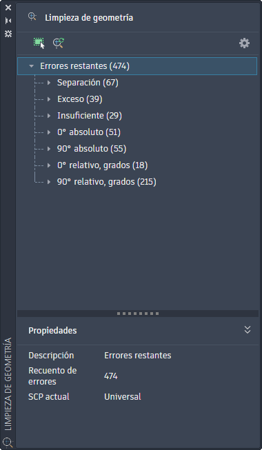

Abre la paleta Limpieza de geometría, que muestra los posibles errores de separación, exceso, insuficiencia y angulares para el dibujo actual.
Buscar
La paleta Limpieza de geometría proporciona herramientas para seleccionar objetos, configurar parámetros, ejecutar la detección de errores y revisar o corregir las incidencias de geometría encontradas. Utilice esta paleta para mantener la precisión del dibujo y resolver errores de dibujo frecuentes.
Lista de opciones
Se muestran las siguientes opciones.
Designar objetos
Define los objetos del dibujo que se examinarán en busca de errores de geometría.
Volver a explorar
Examina el dibujo o la selección actual en busca de errores de geometría mediante los parámetros actuales.
Parámetros
Abre el cuadro de diálogo Configuración de limpieza de geometría, en el que se pueden configurar los tipos de error que se van a detectar y las tolerancias establecidas.
Errores restantes
Muestra todos los errores detectados en el dibujo actual o en una selección organizados en una vista en árbol. Entre los tipos de error, se incluyen Separación, Exceso, Insuficiente, Ángulo absoluto y Ángulo relativo.
Grupo Propiedades
Muestra las propiedades del error seleccionado.
