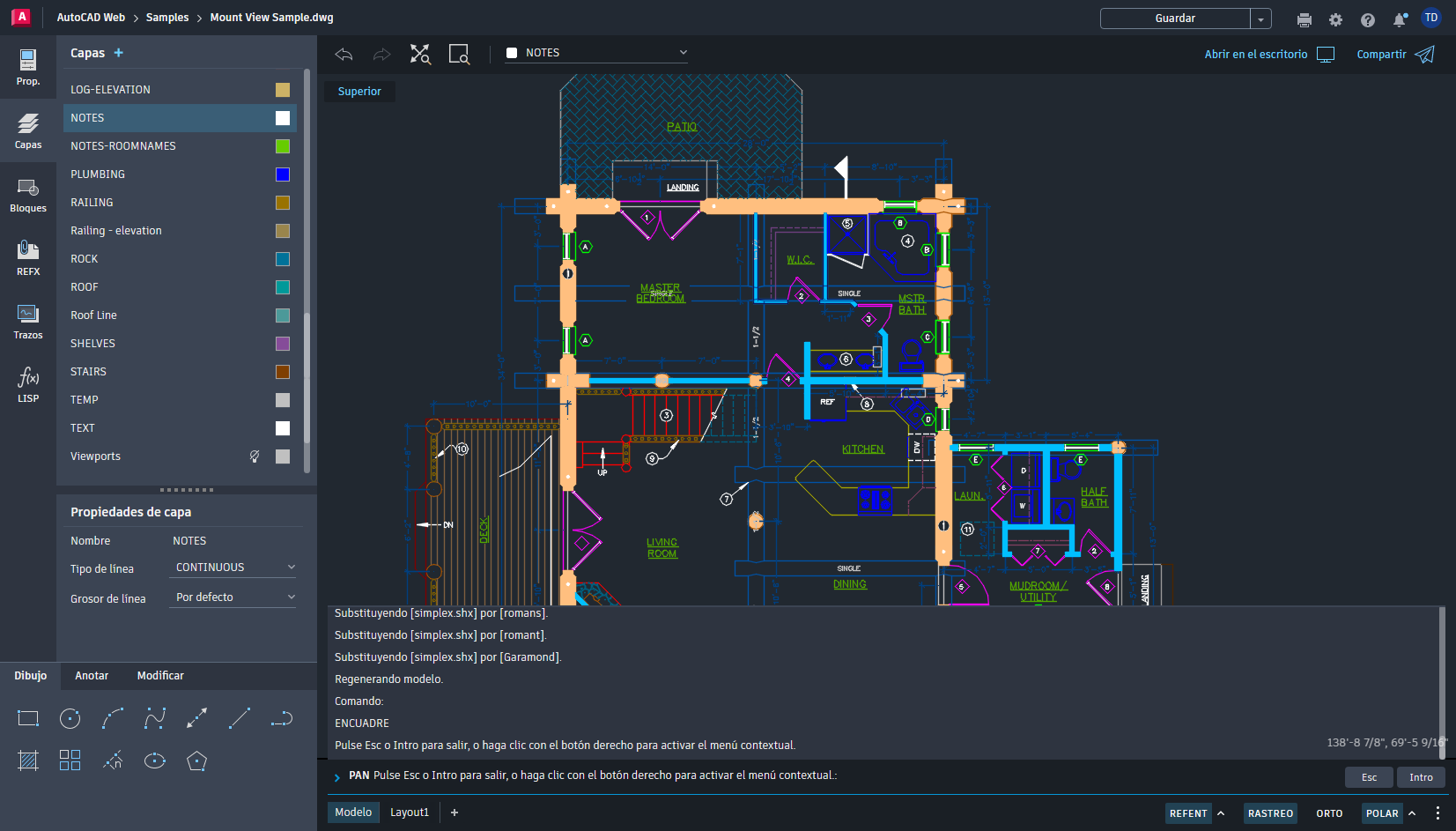

Con la aplicación web de AutoCAD, ya no necesita estar atado a un equipo específico. No se requiere ninguna instalación de software, ya que se ejecuta en línea en un navegador web como Chrome o Firefox. Su interfaz de usuario comparte un diseño parecido al del escritorio de AutoCAD con paneles de propiedades, una herramienta similar a la cinta de opciones y una línea de comando.

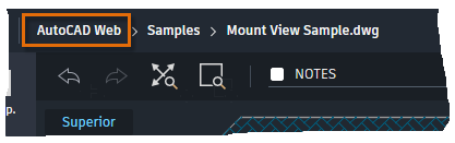

Abrir dibujos y trabajar con ellos en la aplicación web de AutoCAD
  1. Abra el navegador web y acceda a https://web.autocad.com/.
  2. Inicie sesión con el ID de Autodesk asociado a su suscripción de AutoCAD o AutoCAD LT.

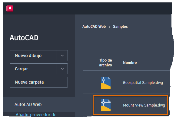

  3. En la página principal, seleccione el archivo de dibujo que desee abrir.
  4. Una vez que se haya abierto el archivo, puede manipular la vista del dibujo mediante una de las siguientes acciones:
    • Arrastre para encuadrar la vista actual.
    • Utilice el desplazamiento de la rueda del ratón para ampliar o reducir la vista.

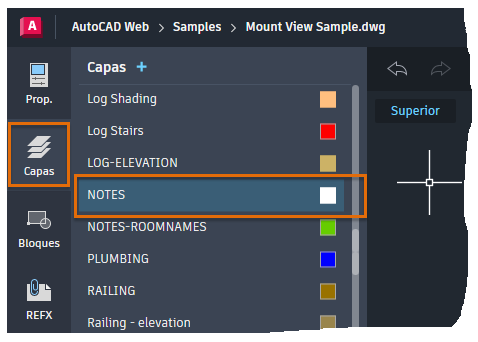

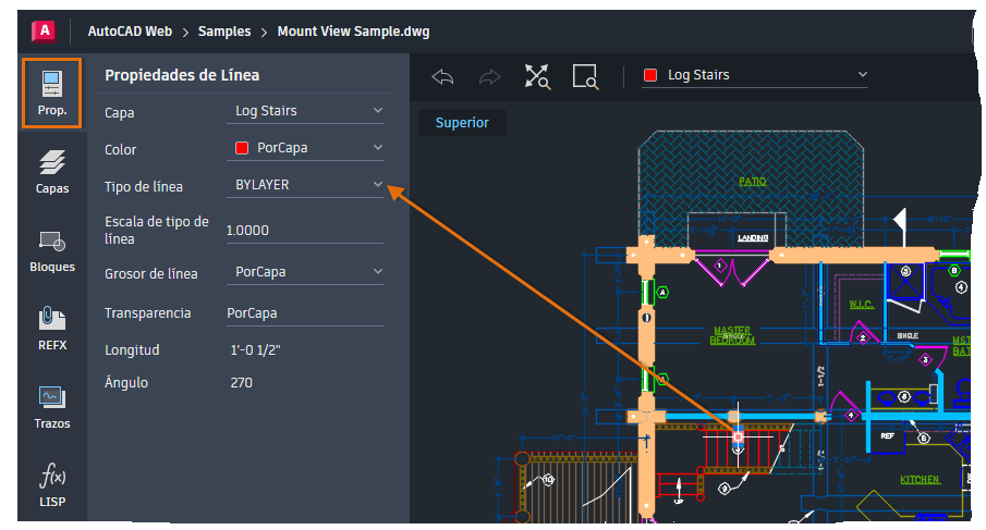

  5. A la izquierda, haga clic en la ficha Propiedades y, a continuación, seleccione un objeto del dibujo para ver y editar sus propiedades.
  6. Haga clic en la ficha Capas y seleccione una capa para establecerla como actual.

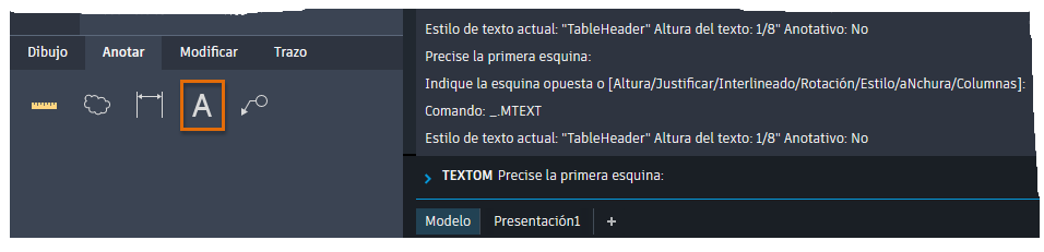

  7. Haga clic en una herramienta de la cinta de opciones y siga las indicaciones que se muestran en la ventana de línea de comando.
  8. En la esquina superior derecha, haga clic en Guardar para guardar los cambios si lo desea.

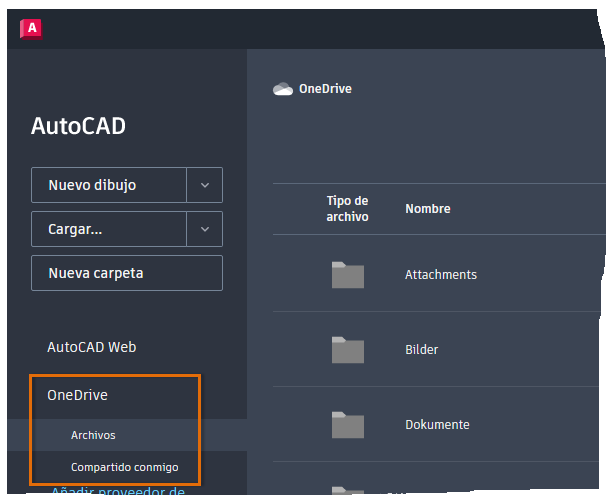

Seleccionar y cargar archivos en un proveedor externo de almacenamiento en la nube
Además de abrir archivos de dibujo guardados en Forma Data Management, puede abrir archivos de dibujo guardados en un proveedor externo de almacenamiento en la nube directamente en la aplicación web de AutoCAD sin necesidad de realizar ninguna instalación.
Los siguientes proveedores externos de almacenamiento en la nube son compatibles con la aplicación web de AutoCAD, por lo que si ya almacena los archivos DWG en la nube, podrá acceder a ellos y editarlos fácilmente:
Nota: Se puede acceder a los dibujos creados en la aplicación web de AutoCAD y guardados en un proveedor externo de almacenamiento en la nube con la versión de escritorio de AutoCAD. Es posible que deba instalar una aplicación adicional como, por ejemplo, la aplicación para dispositivos móviles de Dropbox o OneDrive para acceder a los archivos en la nube. Una vez instalada, puede acceder a los archivos de la cuenta del sistema de almacenamiento en la nube del mismo modo que a los archivos locales o en red. Si dispone de un producto de escritorio basado en AutoCAD 2020, puede aprovechar las nuevas herramientas integradas de almacenamiento en la nube de otros fabricantes.

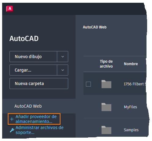

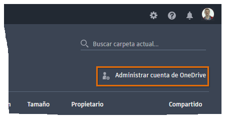

Añadir un proveedor de almacenamiento en la nube a la aplicación web de AutoCAD
  1. Inicie sesión en la aplicación web de AutoCAD.
  2. En la página principal, haga clic en Añadir proveedor de almacenamiento.
  3. En la lista de fuentes admitidas, haga clic en la opción Añadir que aparece junto al proveedor de almacenamiento en la nube.
  4. Siga los mensajes que aparecen en la pantalla e inicie sesión con las credenciales de su cuenta.
Nota: Para desconectarse de un proveedor de almacenamiento en la nube, selecciónelo a la izquierda. A continuación, haga clic en el botón Editar cuenta de la derecha y, después, haga clic en Desconectar.
