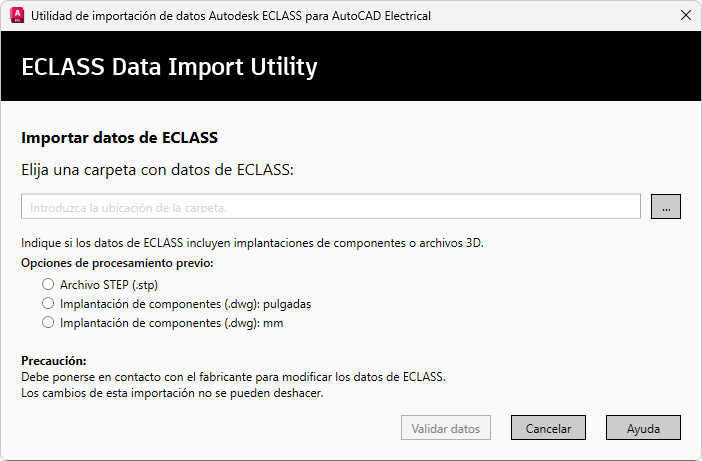

Utilidad de importación de datos ECLASS
Los sitios web o catálogos de productos de muchos fabricantes ofrecen especificaciones de productos compatibles con ECLASS. Estas especificaciones pueden incluir detalles técnicos, cotas, certificaciones, normas, descripciones de productos, números de pieza y vínculos a la documentación del fabricante.
AutoCAD Electrical utiliza ECLASS para simplificar y estandarizar la descarga y la integración de los datos de los fabricantes. Este enfoque mejora la eficiencia, la precisión y la interoperabilidad del proceso de diseño.
La utilidad de importación de datos ECLASS de AutoCAD Electrical importa archivos XML de especificaciones de productos, archivos DWG para implantaciones de componentes 2D y archivos IPT para representaciones 3D. La utilidad comprueba los archivos especificados y, si superan la validación, importa los datos a la base de datos. También genera un archivo para registrar las advertencias o los errores y elabora un informe con detalles de los elementos importados.
