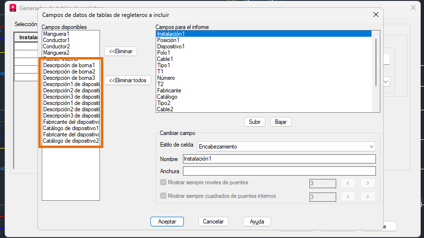

Catálogos:
  • La exportación y la importación de hojas de cálculo ahora gestionan información de catálogo múltiple para regleteros según lo previsto.
  • Ahora se evalúa el campo RECUENTO en varios catálogos para los contactos NA/NC antes de activar la alerta "Demasiadas referencias de contacto".

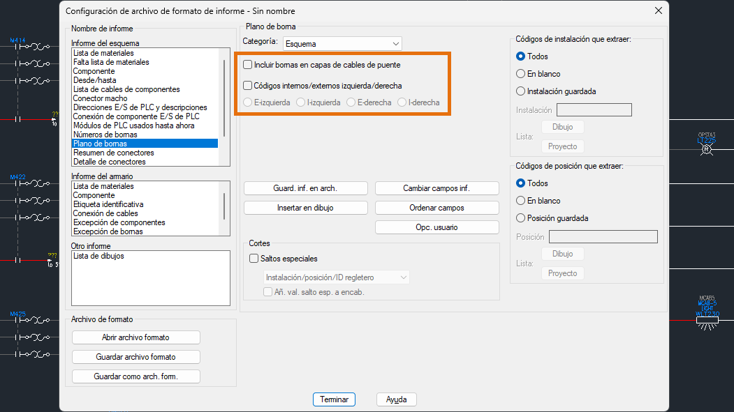

Informes: las publicaciones de usuario ahora procesan los datos y se muestran de acuerdo con los archivos SET según lo previsto.
