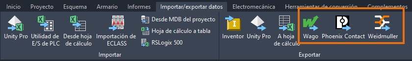

Exportar regleteros a aplicaciones del fabricante
Puede exportar regleteros del conjunto de herramientas AutoCAD Electrical e importarlos en las aplicaciones Wago Smart Designer, Phoenix Contact CLIPX Engineer o Weidmüller Configurator. Estas herramientas del fabricante permiten diseñar, manipular y validar regleteros.
Durante el proceso de exportación, el conjunto de herramientas AutoCAD Electrical extrae datos de los regleteros seleccionados y crea un archivo XML compatible con Wago Smart Designer o Phoenix Contact CLIPX Engineer, o un archivo CAEDEX compatible con Weidmüller Configurator. A continuación, importe este archivo XML en la herramienta del fabricante correspondiente.
