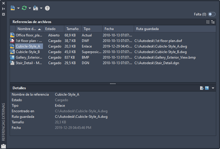

Panel Referencias de archivos (mostrar el estado de todas las referencias enlazadas)
Muestra todas las referencias enlazadas al dibujo actual.
Consejo: Haga clic en el nombre de la referencia lentamente dos veces para editarla o utilice el panel Detalles para editar el nombre de la referencia seleccionada y otras propiedades de enlace.
Botones de vista de lista y vista en árbol
Haga clic en los botones para cambiar de la vista de lista a la vista en árbol.
Vista de lista
La información que se muestra en la lista incluye el nombre, el estado, el tamaño de archivo, el tipo de archivo, la fecha de creación y la ruta guardada.
Nombre de la referencia
La columna de nombre de la referencia muestra siempre el dibujo actual como la primera entrada, seguido de archivos enlazados adicionales presentados en el orden en que se enlazaron.
Estado
Estado del archivo al que se hace referencia:
  • Cargada: el archivo de referencia se encuentra actualmente enlazado al dibujo.
  • Descargada: el archivo de referencia se ha descargado del dibujo. Al descargar un archivo de referencia, este no aparece, pero se puede mostrar de nuevo mediante la opción Recargar.
  • No encontrada: el archivo de referencia ya no se encuentra en las rutas de búsqueda válidas.
  • No resuelta: el archivo de referencia no se puede leer.
  • Huérfano: el archivo de referencia se ha enlazado a otro archivo con el estado No resuelta, Descargada o No encontrada.
  • Sin referencia: el archivo al que se hace referencia ya no está en uso; se han borrado todos los ejemplares del dibujo.
  • Requiere recarga: el archivo de referencia se ha actualizado o se ha guardado de nuevo mientras el dibujo principal está abierto. Este estado se muestra al mismo tiempo que la notificación de globo en la barra de estado para indicar que el archivo de referencia externa se ha modificado.
  • Comparable: el archivo de referencia ha cambiado y se pueden comparar las diferencias entre lo que se ha cargado y lo que hay en el disco.
  • En comparación: la referencia se está comparando para detectar diferencias.
Tamaño
Tamaño de la referencia de archivo enlazado.
Tipo
Tipo del archivo al que se hace referencia. Los archivos de dibujo (refX) se muestran como enlaces o superposiciones, las imágenes ráster presentan su formato de archivo y los calcos subyacentes DWF, DWFx, DGN y PDF aparecen como sus respectivos tipos de archivo.
Fecha
Fecha en la que el archivo de referencia se creó o se guardó por última vez.
Ruta guardada
Muestra la ruta que se guarda con el dibujo cuando se enlaza el archivo de referencia.

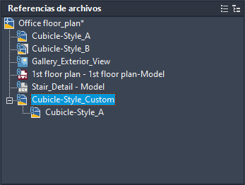

Vista en árbol
En el nivel superior de la vista en árbol se muestra siempre el dibujo actual. Los archivos de referencia aparecen en el siguiente nivel. Los archivos de referencia que contienen sus propias referencias de archivo anidadas pueden abrirse para mostrar niveles más profundos. Cuando se realizan selecciones en la vista en árbol, las referencias de archivo solo se pueden seleccionar de una en una.

Panel Detalles/Vista preliminar
Muestra información o una imagen preliminar de la referencia seleccionada.
Botones de visualización detallada y vista preliminar en miniatura
Haga clic en los botones para cambiar de la visualización detallada a una vista preliminar en miniatura.
Panel Detalles
Cuando el panel se encuentra en el modo Detalles, se presentan las propiedades de la referencia de archivo seleccionada. Cada referencia de archivo cuenta con un conjunto principal de propiedades y algunas referencias de archivos, como las imágenes de referencia, muestran propiedades específicas del tipo de archivo. Si el cliente Autodesk Vault está instalado (no disponible en AutoCAD LT), en el conjunto principal de detalles se incluyen el nombre de la referencia, el estado, el tamaño de archivo, el tipo de archivo, la fecha de creación, la ruta guardada, la ruta donde se encontró el archivo y la versión de archivo. Algunas de las propiedades pueden editarse.

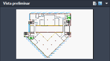

Panel Vista preliminar
La imagen preliminar sólo se muestra al seleccionar una única referencia de archivo en el panel Referencias de archivos. No hay más controles para este panel de datos. Si no hay ningún archivo de referencia seleccionado, aparecerá un campo gris oscuro en el panel Vista preliminar. Si no hay ninguna vista preliminar disponible, aparecerá el texto "Vista preliminar no disponible" en el centro del panel.
