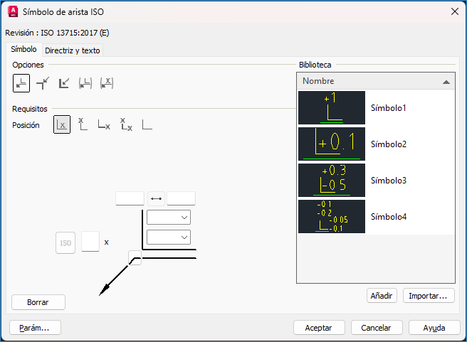

La norma ISO ahora admite la última revisión de la norma ISO 13715:2017 (E) para el símbolo de arista.
El cuadro de diálogo Símbolo de arista ISO proporciona la notación y los requisitos más actualizados. Este cuadro de diálogo admite diversas opciones y posiciones para colocar el símbolo de arista en el dibujo. También ofrece opciones para definir la cantidad de aristas e indicar las áreas limitadas de la arista.
Nota: El conjunto de herramientas AutoCAD Mechanical sigue admitiendo todas las revisiones existentes. Los documentos creados en versiones anteriores se pueden abrir, editar y guardar sin necesidad de actualizar a la norma más reciente. Al guardar el símbolo de arista en la nueva revisión con un formato de archivo anterior, el software convierte el símbolo en un bloque.
