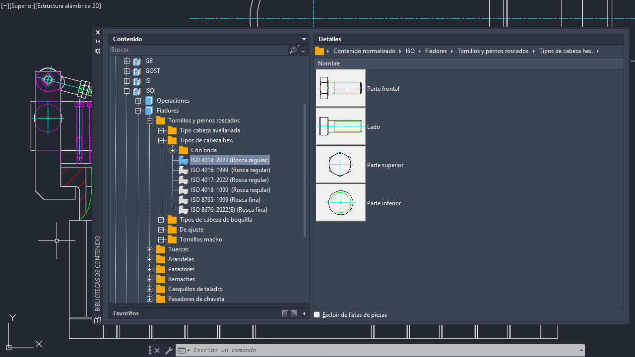

Biblioteca de contenido: el elemento proxy de la biblioteca de contenido defectuoso ya no provoca bloqueos.

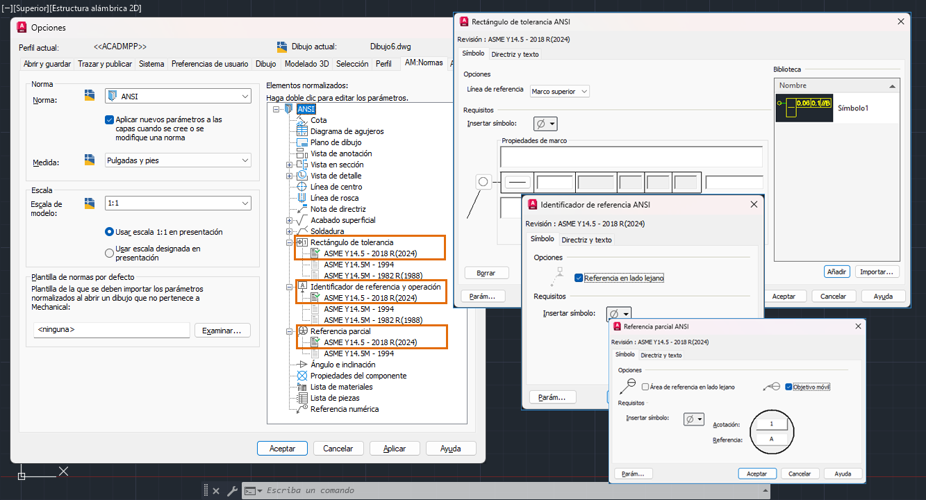

Estructura 2D
  • Ya no se producen bloqueos al degradar un dibujo a un formato anterior, como AutoCAD Mechanical 2007.
  • El recuento de piezas ya no se ve afectado al utilizar el comando DESHACER.

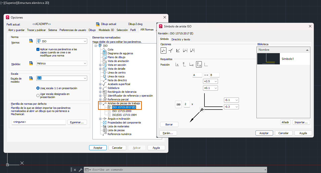

Mejoras y cambios adicionales
Rendimiento del cambio de fichas de presentación: se han realizado mejoras para reducir el tiempo necesario para cambiar de ficha de presentación.
Mejoras del sistema de gráficos 3D: el sistema de gráficos 3D (GSF) controlado por la variable de sistema FASTSHADEDMODE proporciona ahora una experiencia más estable y eficaz. Estas actualizaciones aumentan la fidelidad visual al admitir de forma más eficaz coordenadas grandes, aristas obstruidas, materiales, luces, texturas, sombras, cielo y fondos. Además, el estilo visual Realista (rápido) ahora está activado por defecto.
