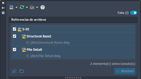

Las referencias conectadas mejoran el flujo de trabajo para actualizar las rutas de las referencias externas (refX) del dibujo que faltan.
Al trabajar con dibujos que contienen referencias, el nuevo conmutador Faltan permite cambiar a la vista Faltan referencias en el panel Referencias de archivo. En esta vista, se muestran exclusivamente los archivos de referencia externa (refX) del dibujo que faltan.
En la vista Faltan referencias, puede realizar las siguientes tareas en las referencias seleccionadas que faltan:
Ruta sugerida para las referencias
Por lo general, cuando se cambia el nombre de un archivo de referencia o este se desplaza, cualquier dibujo que dependa de él ya no podrá localizarlo porque su ruta ha cambiado. Por lo tanto, debe actualizar la ruta de cada referencia que falte para cargarla correctamente en AutoCAD.
Con la función Referencias conectadas y los archivos de dibujo de referencia (refX) en Forma Data Management, la paleta Referencias externas intenta localizar automáticamente los archivos de referencia que faltan y cuyo nombre se ha cambiado o que se han desplazado. Cuando se detecta un archivo de referencia que falta, se muestra una ruta sugerida, que puede aceptar para no tener que actualizar manualmente cada referencia que falte.
