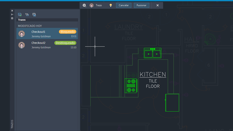

Check-out:
  • los dibujos de solo lectura ahora se pueden abrir en modo check-out para editarlos o en el entorno de edición de dibujos estándar.
  • Se ha mejorado el rendimiento de check-out y la fiabilidad de los objetos no guardados.

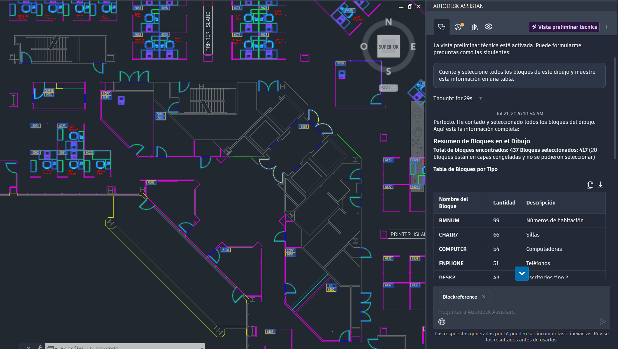

Mejoras del sistema de gráficos 3D: el sistema de gráficos 3D (GSF) controlado por la variable de sistema FASTSHADEDMODE proporciona ahora una experiencia más estable y eficaz. Estas actualizaciones aumentan la fidelidad visual al admitir de forma más eficaz coordenadas grandes, aristas obstruidas, materiales, luces, texturas, sombras, cielo y fondos. Además, el estilo visual Realista (rápido) ahora está activado por defecto.
