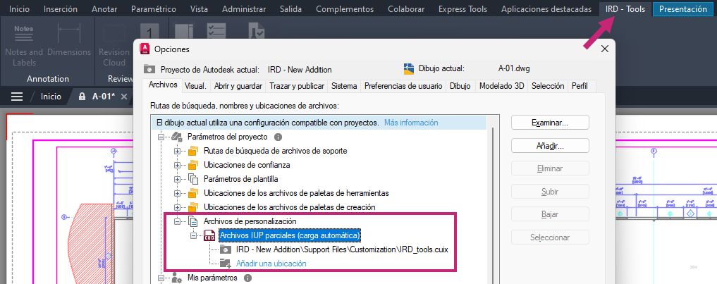

Adición de un archivo de personalización (CUIx) parcial a los parámetros de un proyecto de Autodesk
Después de configurar los archivos de soporte conectados para un proyecto de Autodesk y crear un archivo CUIx, siga estos pasos para configurar los archivos de personalización (CUIx) parciales para un proyecto:
Importante: Solo los miembros del proyecto con acceso de Administrador del proyecto pueden configurar los archivos de soporte conectados.
  1. Cargue los archivos de personalización parciales (CUIx) relacionados con el proyecto en el proyecto de Autodesk.
    Para obtener información sobre cómo cargar archivos en un proyecto de Autodesk, consulte la documentación de ayuda de Autodesk Desktop Connector.
  2. En AutoCAD, abra un dibujo del proyecto de Autodesk para el que desea configurar las paletas de herramientas y de creación.
  3. Haga clic con el botón derecho en el área de dibujo y elija Opciones. Buscar
  4. En el cuadro de diálogo Opciones, haga clic en la ficha Archivos y expanda el nodo Parámetros del proyecto.
  5. Expanda Archivos de personalización Archivos IUP parciales (carga automática) y, a continuación, haga clic en Añadir una ubicación debajo del nodo.
  6. En el cuadro de diálogo Buscar carpeta, busque y seleccione el archivo CUIx que se cargará al abrir un dibujo del proyecto de Autodesk y definirlo como actual. A continuación, haga clic en Abrir.
    Nota: Al seleccionar un archivo CUIx para cargarlo con el proyecto de Autodesk, asegúrese de no seleccionar el archivo de personalización principal del producto.
  7. Si ha cargado varios archivos CUIx, repita los pasos 5 y 6 para cada archivo.
  8. Haga clic en Aceptar para guardar los cambios.
