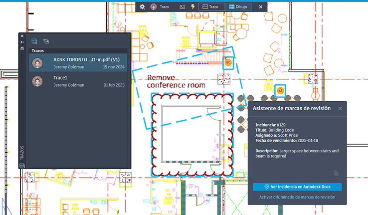

Ver las incidencias de Forma Data Management en AutoCAD
Las incidencias creadas y publicadas en una marca de revisión de PDF en Forma Data Management ahora se pueden ver en AutoCAD.
