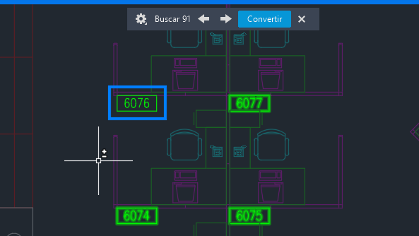

Bloques inteligentes: la capacidad y la función de detección ya están totalmente implementadas y ya no se encuentran en fase de versión preliminar técnica.

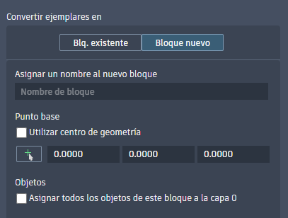

Bloques inteligentes: al convertir ejemplares en un nuevo bloque, ahora puede asignar los objetos del bloque a la capa 0. Esta opción está disponible en la función Buscar y convertir, así como en la función Detectar y convertir. Además, ahora puede ver fácilmente en qué punto del proceso de detección se encuentra.

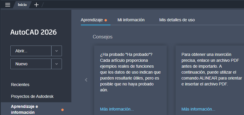

Ficha Inicio: acceda a todos los contenidos de aprendizaje en una única ubicación. Para ello, haga clic en la nueva página Aprendizaje e información de la barra lateral de la ficha Inicio. Se trata de una combinación de las páginas anteriores Aprendizaje y Mi información. Tras unos segundos de navegación por el contenido, la notificación con el punto naranja desaparecerá.

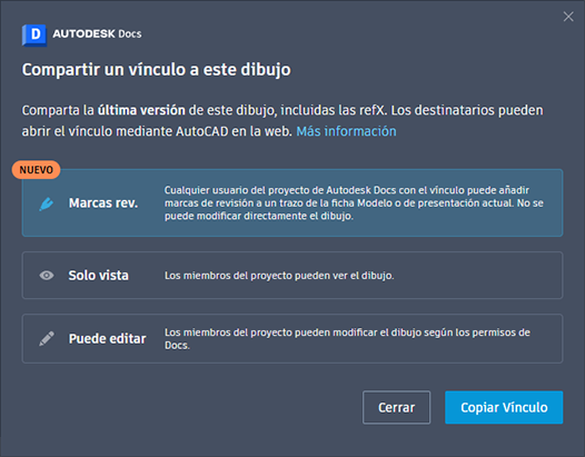

Marcas de revisión multiusuario:
Los usuarios de Forma Data Management ahora pueden compartir una dirección URL de una ficha de presentación o modelo con los colaboradores para que estos añadan marcas de revisión a un trazo de AutoCAD en la web mediante las herramientas de marcas de revisión de Forma Data Management. Esta mejora permite que varios colaboradores compartan dibujos y añadan marcas de revisión y revisiones con facilidad.
