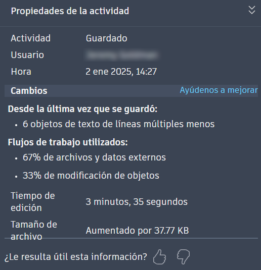

Presentación de la información sobre cambios
Al hacer clic en un mosaico de actividad guardada en la paleta Información de actividad, se abrirá la información sobre cambios en el panel Propiedades de la actividad.
Esta vista proporciona un resumen general de los cambios realizados durante cada sesión de edición. Esto le permitirá saber qué ha pasado desde la última vez que trabajó en el dibujo y continuar donde lo dejó.
La información sobre cambios está vinculada al dibujo, no a usuarios individuales, por lo que todos los colaboradores de AutoCAD que trabajen en él pueden crear y ver las mismas vistas.
Por lo general, la información sobre cambios incluye lo siguiente:
  • Una lista de los cambios en objetos específicos
  • Un desglose del flujo de trabajo basado en la ejecución de comandos
  • El tiempo de edición transcurrido
  • Los cambios en el tamaño de archivo
Cada vista incluye una opción de valoración con el pulgar hacia arriba o hacia abajo para que pueda calificar su utilidad. Además, puede proporcionar comentarios más específicos a través del vínculo Ayúdenos a mejorar del encabezado Cambios.

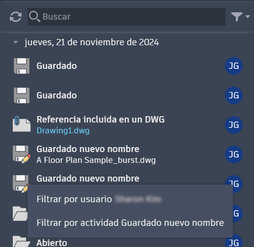

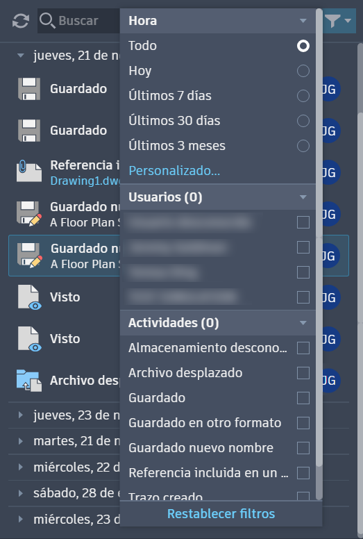

Buscar y filtrar
Hemos simplificado nuestras barras de búsqueda y filtrado para facilitar su uso. Ahora, puede filtrar las actividades por hora, usuarios y actividades específicas con un solo botón.
Asimismo, si hace clic con el botón derecho en cualquier actividad, podrá acceder fácilmente a los filtros. Esta acción le permite filtrar por el usuario que realizó la actividad o por el mismo tipo de actividad.
