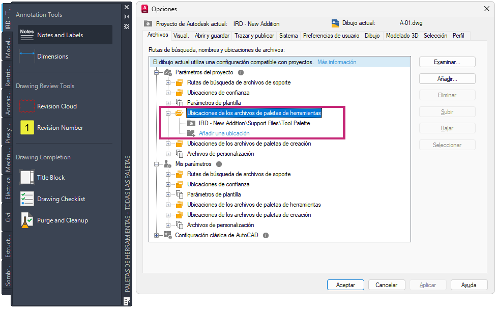

  2. En AutoCAD, abra un dibujo del proyecto de Autodesk para el que desea configurar las paletas de herramientas y de creación.
  3. Haga clic con el botón derecho en el área de dibujo y elija Opciones. Buscar
  4. En el cuadro de diálogo Opciones, haga clic en la ficha Archivos y expanda el nodo Parámetros del proyecto.
  5. Expanda Ubicaciones de los archivos de paletas de herramientas y, a continuación, haga clic en Añadir una ubicación debajo del nodo.
  6. En el cuadro de diálogo Buscar carpeta, busque y seleccione la carpeta que contiene los archivos de paletas de herramientas cargados y, a continuación, haga clic en Abrir.
  7. Si ha cargado paletas de creación, repita los pasos 5 y 6 para el parámetro Ubicaciones de los archivos de paletas de creación.
  8. Haga clic en Aceptar para guardar los cambios.

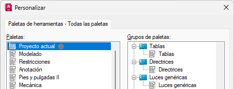

Hay una paleta de herramientas especial denominada Proyecto actual que está disponible en la ventana Paletas de herramientas y en el cuadro de diálogo Personalizar. Esta paleta representa las paletas de herramientas cargadas desde un proyecto de Autodesk en Forma Data Management cuando el proyecto se ha configurado para que utilice archivos de soporte conectados. Utilice esta paleta para acceder a herramientas relacionadas con el proyecto o para añadir paletas de herramientas relacionadas con el proyecto a un grupo de paletas de herramientas.
Nota: Las paletas de herramientas cargadas desde un proyecto de Autodesk solo están disponibles cuando se abre un dibujo de ese proyecto.
