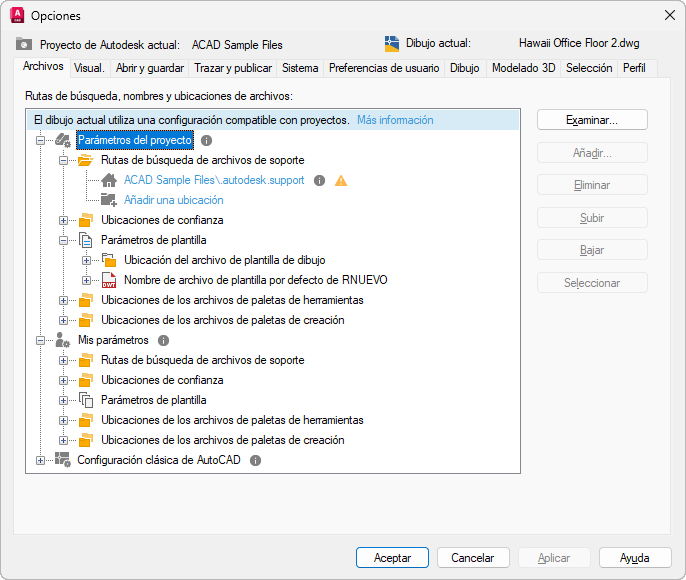

Los archivos de soporte conectados permiten a AutoCAD localizar dependencias, como tipos de letra, estilos de trazado, plantillas y otros archivos de soporte basados en la configuración definida para un proyecto de Autodesk en Forma Data Management. Estos son compatibles con proyectos y están vinculados al proyecto de Autodesk al que pertenecen. AutoCAD busca los archivos de soporte necesarios para los dibujos en un proyecto de Autodesk sin necesidad de configurarlos para cada instalación de AutoCAD.
Durante la configuración de los archivos de soporte para un proyecto de Autodesk en Forma Data Management, AutoCAD crea una carpeta denominada .autodesk.support. AutoCAD busca en .autodesk.support (y sus subcarpetas) como punto de partida dentro del proyecto de Autodesk para localizar los archivos de soporte necesarios. Esto puede ampliarse aún más mediante la adición de otras ubicaciones de archivos de soporte en varios proyectos. También se pueden añadir ubicaciones y parámetros personalizados según sea necesario.

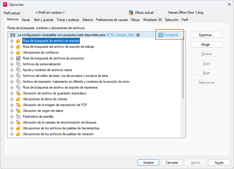

Al abrir un dibujo almacenado en un proyecto de Autodesk en Forma Data Management que no se ha configurado para los archivos de soporte compatibles con proyectos, tiene la opción de configurar el proyecto.
Para configurar los archivos de soporte compatibles con proyectos, abra el cuadro de diálogo Opciones y haga clic en la ficha Archivos > Configuración.
Plantillas de dibujo NUEVO y RNUEVO
Al crear un nuevo dibujo, AutoCAD utiliza la ubicación de la plantilla de dibujo especificada en la configuración del proyecto en el que trabajó por última vez. AutoCAD utiliza la ubicación de la plantilla de dibujo del perfil de usuario si la última vez que trabajó en un dibujo no se había configurado para utilizar archivos de soporte compatibles con proyectos. También se ha mejorado la búsqueda de archivos de soporte en todas las rutas de búsqueda de archivos de soporte especificadas en un proyecto.
Al abrir dibujos desde el mismo proyecto de Autodesk en Forma Data Management, se buscan e incluyen los archivos de soporte sin ninguna configuración adicional.
