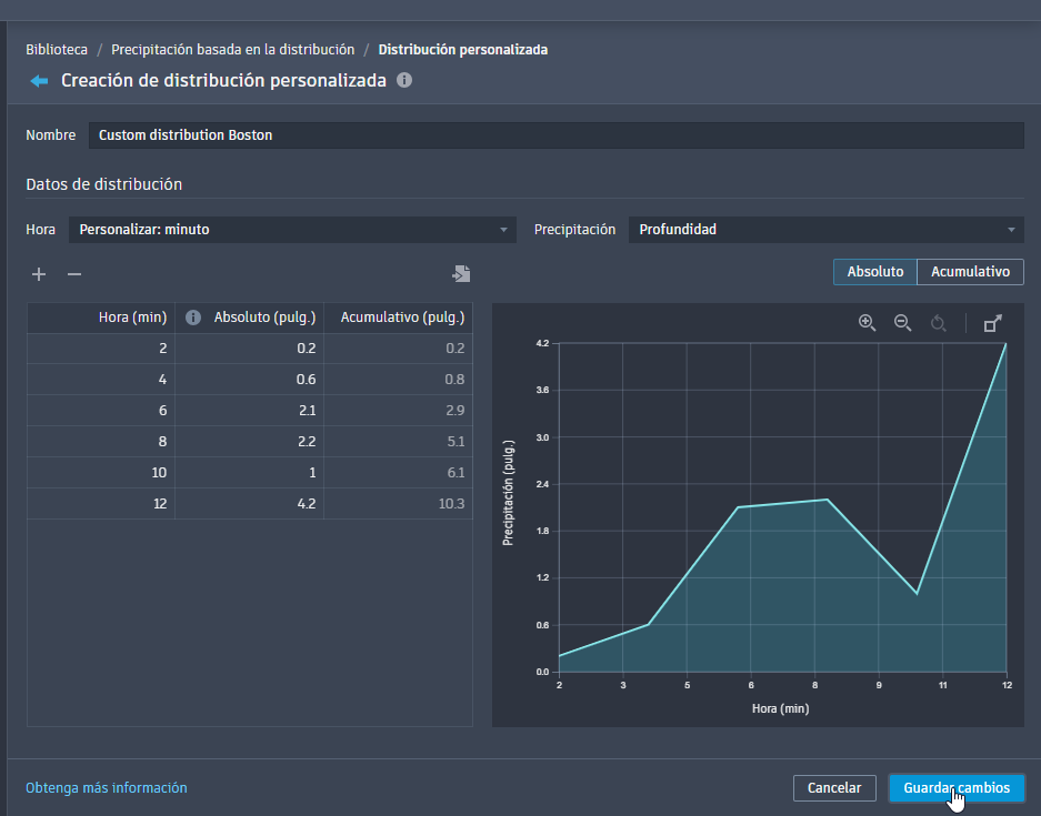

Para crear una distribución personalizada
- En el Administrador de precipitaciones > Precipitaciones basadas en la distribución > ficha Distribución personalizada, haga clic en + Crear distribución personalizada.
- En el cuadro de diálogo de creación de distribución personalizada, introduzca los datos de distribución.
- Introduzca una tabla de datos o cárguela desde un archivo CSV mediante la configuración situada sobre el área de la tabla para determinar el formato fijo.
- Cuando haya terminado, seleccione Guardar cambios para crear la distribución personalizada.
