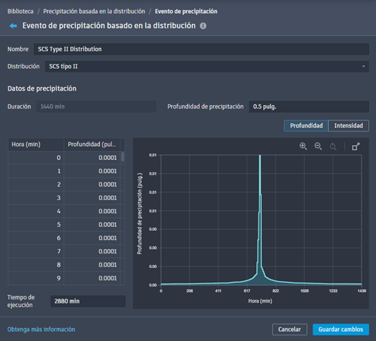

Para crear un conjunto de precipitaciones basado en la distribución
La precipitación basada en la distribución define conjuntos de eventos pluviométricos basados en la distribución de las precipitaciones (patrones temporales), la duración y la profundidad de las precipitaciones. Se pueden crear varios eventos de precipitación basada en distribución en un conjunto de precipitación basada en distribución. Las distribuciones de precipitación, incluidas las distribuciones predefinidas (como las que se utilizan para la precipitación de SCS) y las distribuciones personalizadas definidas por los usuarios, están disponibles para todos los conjuntos de precipitación basada en distribución de la biblioteca de precipitaciones.
  1. En el área de trabajo Creación de precipitación basada en la distribución, haga clic en Añadir evento de precipitación para comenzar a crear eventos para el conjunto de precipitaciones. Se muestra el editor de eventos Añadir precipitación.
  2. En el campo Nombre, escriba un nombre exclusivo para el evento de precipitación.
  3. Seleccione un tipo de distribución en el menú Distribución. Existen cuatro curvas de distribución de precipitación de patrón temporal sintéticas disponibles en el Servicio de Conservación de Suelos (SCS): SCS Tipo I, SCS Tipo IA, SCS Tipo II o SCS Tipo III.
  4. Introduzca una profundidad de precipitación para la duración de la distribución de precipitación.
  5. (Opcional) Ajuste el tiempo de ejecución para la distribución de precipitación. El valor por defecto es el doble de su duración preconfigurada.
  6. A continuación, los datos se presentan en una tabla y en un hietograma.
    La tabla y el hietograma pueden mostrar datos de profundidad o intensidad. Los datos se muestran con las unidades definidas en el dibujo de origen.
    Nota: Debe haber, al menos, dos entradas que contengan el incremento de minutos y su profundidad de precipitación coincidente en pulgadas (o milímetros, según las unidades de dibujo).
  7. Haga clic en Añadir evento de precipitación para añadir el evento al conjunto de precipitaciones basadas en la distribución. Se muestra el editor de creación de precipitación basada en la distribución que muestra la lista actualizada de eventos de precipitación.
  8. Haga clic en Crear precipitación para guardar el conjunto de precipitaciones basadas en la distribución. La Lista de precipitaciones muestra el nuevo conjunto de precipitaciones.

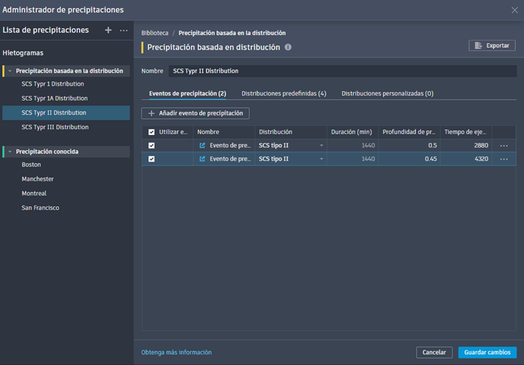

Para modificar conjuntos de precipitaciones basadas en la distribución:
  1. En la Lista de precipitaciones basadas en la distribución, seleccione el conjunto que desea modificar. Se muestra el editor de precipitación basada en la distribución.
  2. Cambie el nombre del conjunto o añada eventos de precipitación adicionales.
  3. Modifique los eventos de precipitación basada en la distribución.
  4. Haga clic en Guardar cambios.
Para modificar los eventos de precipitación basada en distribución en un conjunto:
  1. En la Lista de precipitaciones basadas en la distribución, seleccione el conjunto que contiene el evento que se va a modificar. Se muestra el editor de precipitación basada en la distribución.
    Consejo: En la tabla Eventos de precipitación, es posible modificar lo siguiente:
    • Haga clic en las celdas para cambiar manualmente los nombres, las distribuciones, las profundidades de precipitación y los tiempos de ejecución.
    • Para suprimir un evento de precipitación, haga clic en Suprimir.
  2. En la columna Nombre, haga clic en Abrir evento de precipitación o en Abrir. Se abre el Editor de eventos de precipitación. Están disponibles las siguientes opciones de modificación:
    • Cambie el nombre del evento.
    • Cambie el tipo de Distribución de precipitación.
    • Cambie la profundidad de precipitación.
    • Cambie el tiempo de ejecución del evento de precipitación.
  3. Haga clic en Guardar cambios.
