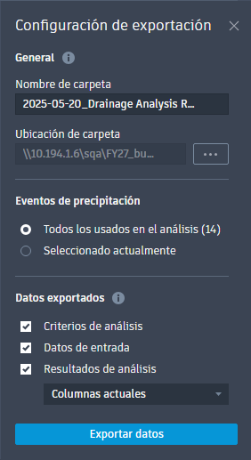

Para exportar resultados de análisis:
Utilice la herramienta Exportar datos para guardar los datos de los resultados de análisis como un archivo *.xlsx.
En la parte superior derecha de la página Resultados de análisis, haga clic en Exportar datos.
Se abre el panel Configuración de exportación.
  • En General, especifique un nombre de carpeta y una ubicación para los archivos exportados.
  • En Eventos de precipitación, seleccione los eventos de precipitación que se exportarán con los datos de análisis. Cada evento creará un nuevo archivo *xlsx.
    • Todos los utilizados en el análisis exportará todos los eventos de precipitación utilizados por el análisis. El número total de eventos de precipitación se muestra entre paréntesis.
    • Actualmente seleccionado exportará el evento de precipitación especificado en la parte superior de Resultados de análisis.
  • En Datos exportados, especifique los datos que desea incluir en los resultados exportados. Estos datos aparecen como planos en el archivo *.xlsx creado.
    • Criterios de análisis incluye los criterios de análisis de precipitación utilizados para el análisis: Tipo de precipitación, Conjunto de precipitación, Evento de precipitación, Duración y Tiempo de ejecución.
    • Datos de entrada incluye todos los datos de escorrentía de área de tiempo en el análisis.
    • Resultados de análisis incluye todos los resultados:
      • Resultados del sistema de drenaje (totales)
      • Resultados de conexión
      • Resultados de cuenca vertiente
      • Resultados de estructura
      • Resultados de control de aguas pluviales
Haga clic en Exportar datos para generar los archivos.
