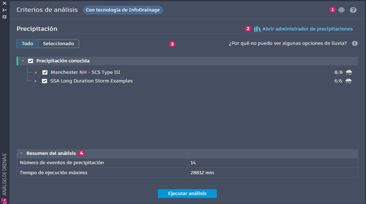

Interfaz de usuario de Criterios de análisis
La interfaz de usuario inicial de Criterios de análisis permite especificar datos de precipitación para probar el sistema de drenaje activo. Si no se han configurado conjuntos de precipitaciones para el proyecto, solo podrá abrir el Administrador de precipitaciones desde la interfaz. Los datos de precipitación son necesarios para iniciar el proceso de análisis.
  1. Configuración de región de servidor. Especifica un servidor geográficamente específico para el procesamiento en la nube. Obtenga más información.
  2. Administrador de precipitaciones. Abre el administrador de precipitaciones para editar y seleccionar eventos de precipitación individuales. Obtenga más información.
  3. Conjuntos de precipitaciones del proyecto. Lista de conjuntos de precipitaciones configurados para aplicar y probar el sistema de drenaje. Obtenga más información.
  4. Resumen de análisis. Muestra el número total de eventos de precipitación aplicados al sistema de drenaje y el mayor tiempo de tramo máximo especificado de los eventos.
