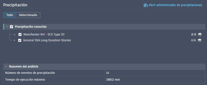

Para especificar datos de precipitación para un proyecto:
Seleccione los conjuntos de datos de precipitaciones que se utilizarán para el análisis.
En la sección Precipitación, seleccione uno o varios conjuntos de precipitaciones para aplicar al sistema de drenaje.
Los recuentos a la derecha de los conjuntos de precipitaciones representan el número total de eventos seleccionados del número posible de eventos del conjunto. El Resumen de análisis en la parte inferior muestra el número total de eventos de precipitación aplicados al sistema de drenaje y el mayor tiempo de tramo máximo especificado de los eventos.

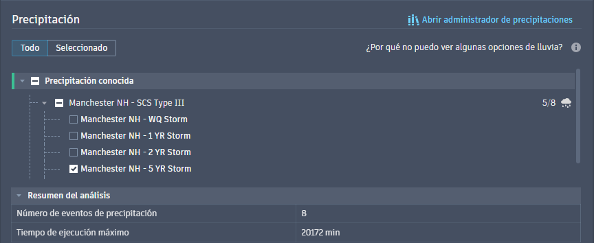

Para seleccionar eventos específicos en un conjunto de precipitaciones:
Seleccione menos eventos o eventos específicos en un Conjunto de precipitaciones.
  1. En la Lista de precipitaciones, amplíe el Conjunto de precipitaciones que contiene los Eventos de precipitación deseados.

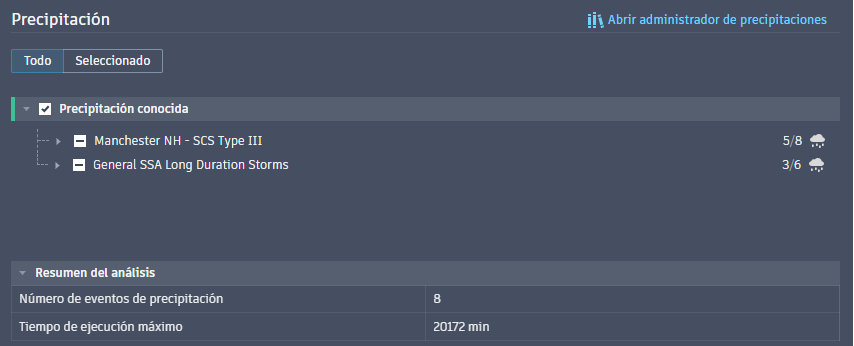

  2. Seleccione o anule la selección de eventos para ajustar el análisis.
    Nota: Puede anular la selección de todo un conjunto si es necesario.
    Observe que los recuentos seleccionados han cambiado, al igual que el Resumen de análisis.

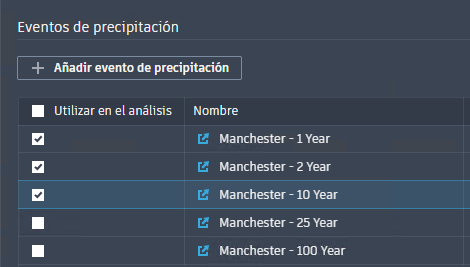

  3. Consejo: La selección también se puede realizar cuando se trabaja en el Administrador de precipitaciones.
    1. Haga clic en Abrir administrador de precipitaciones.
    2. En la Lista de precipitaciones, seleccione el Conjunto de precipitaciones que contiene los Eventos de precipitación deseados.
    3. Seleccione Usar en análisis para los eventos que se seleccionarán con el conjunto.
    4. Haga clic en Guardar cambios.
    5. Cierre el Administrador de precipitaciones.
