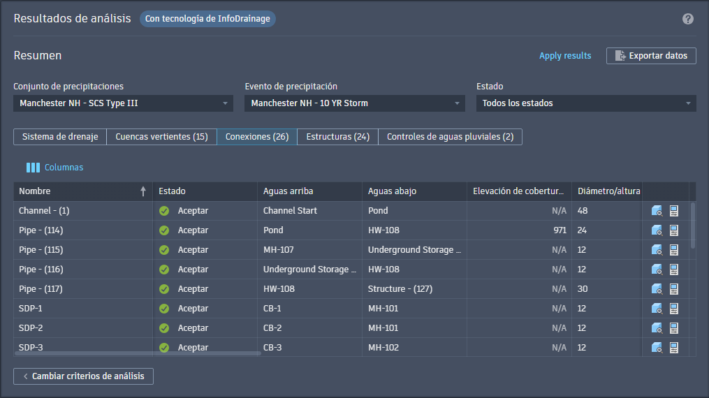

Una vez finalizado el análisis del sistema, los resultados se informan en el nivel de sistema y en forma de categorías de objeto: Caudales de entrada, Tuberías, Estructuras y Aguas pluviales.
Ajustar la visualización de los datos
Utilice los filtros situados en la parte superior de los resultados del análisis para aislar los datos del análisis.
Consejo: Haga clic en Aplicar valores en la esquina superior derecha de los resultados del análisis para aplicar los valores de línea de energía (EGL) y línea piezométrica (HGL) a las tuberías y estructuras del sistema de drenaje.
Revisar y modificar el sistema de drenaje
Al igual que en la comprobación inicial del sistema de errores y advertencias, puede desplazarse por objetos individuales del sistema de drenaje y ajustar las posibles incidencias problemáticas. Cada categoría (que se muestra como fichas encima de la tabla de datos) tiene sus propios datos de análisis y advertencias de estado. Recorra los elementos que requieran atención y utilice las siguientes herramientas para corregirlos.
