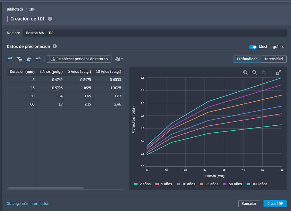

  2. En el Administrador de precipitaciones, haga clic en el mosaico IDF. Se abre el editor de creación de IDF.
  3. En el campo Nombre, escriba un nombre exclusivo para el conjunto de precipitación.
Nota: Debe introducir al menos una duración de precipitación para poder guardar el conjunto de precipitaciones.

  2. Los datos se presentan en una tabla y un gráfico de curva IDF.
    Nota: Utilice el botón Mostrar gráfico para ocultar y mostrar el gráfico de curvas.
    La tabla y el gráfico de curva IDF pueden mostrar datos de profundidad o intensidad. Los datos se muestran con las unidades definidas en el dibujo de origen.
    Nota: Debe haber, al menos, dos entradas que contengan el incremento de minutos y su profundidad de precipitación coincidente en pulgadas (o milímetros, según las unidades de dibujo).
  3. Haga clic en Crear IDF para añadir el conjunto de datos de precipitaciones IDF a la lista de precipitaciones.
