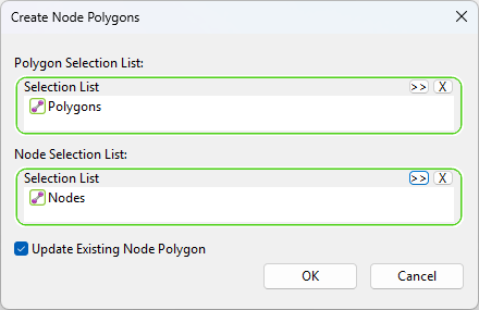

Cuadro de diálogo Crear polígonos de nodo
El cuadro de diálogo Crear polígono de nodo permite crear contornos de polígono de nodo dentro de los polígonos seleccionados.
Este cuadro de diálogo se abre al hacer clic en la tarea Crear polígono de nodo en el Editor de secuencias de tareas.
Elemento Descripción
Lista de selección de polígonos
Debe contener una lista de selección de polígonos arrastrada aquí desde un grupo de lista de selección del grupo de modelo.
Lista de selección de nodos
Puede contener una lista de selección de nodos arrastrada aquí desde un grupo de lista de selección del grupo de modelo.
Si se especifica una lista aquí, solo se utilizarán los nodos de la lista de selección al crear los contornos de polígono de nodo.
Si no se especifica una selección de nodos, se generarán polígonos de nodo de todos los nodos dentro de los polígonos seleccionados.
Los nodos circundantes fuera del contorno de los polígonos seleccionados se utilizarán además de los nodos del polígono al crear contornos de polígono de nodo.
Actualizar polígonos de nodo existentes
Seleccione para actualizar los contornos de los polígonos de nodo creados anteriormente.
Si no se selecciona, solo se crearán aquellos en los que no haya polígonos de nodo.
