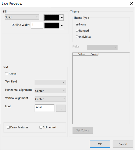

Cuadro de diálogo Propiedades de capa
Utilice este cuadro de diálogo para cambiar las propiedades de visualización de la capa GIS seleccionada. Otros parámetros, como el rango de ampliación a través del cual la capa está visible, se establecen en el cuadro de diálogo Control de capas.
El cuadro de diálogo Propiedades de capa se muestra desde el cuadro de diálogo Control de capas seleccionando la capa cuyas propiedades se van a mostrar o editar y, a continuación, haciendo clic en el botón Propiedades.
Las propiedades de las capas de Web Map Service [WMS] se muestran en el cuadro de diálogo Propiedades de servicio de mapa web.
Elemento Descripción
Terraplén
Las propiedades disponibles para la edición dependerán del tipo de objetos de la capa. Se pueden editar colores, patrones, anchuras de línea, símbolos y tamaños de símbolo.
Texto
El texto asociado a los objetos de capa se puede mostrar activando la casilla Activo. Edite el aspecto del texto mediante los cuadros desplegables.
Active la casilla Dibujar características para que los objetos de capa queden visibles.
Active la casilla de texto Spline para mostrar el texto con la orientación guardada en el archivo de capa (si esta casilla está desactivada, el texto aparecerá horizontalmente).
Tema
Existen tres opciones para mostrar un tema:
Ninguno
No mostrar tema
Con rango
Adecuado para campos con valores continuamente variables.
Los objetos de capa se muestran con diferentes colores relacionados con una serie de valores con rango.
Seleccione el campo de capa que contiene los valores que se van a utilizar en la lista desplegable Campos.
Utilice el control numérico Número de clases para seleccionar el número de rangos necesarios.
Rellene manualmente los valores de la columna Valor o haga clic en el botón Escalar ahora para establecerlos automáticamente.
Seleccione los colores inicial y final en la rampa de colores. Los colores intermedios se establecerán automáticamente como una serie de gradaciones entre los colores inicial y final.
Individual
Adecuado para campos con un número reducido de valores discretos.
Los objetos de capa se muestran con diferentes colores relacionados con valores individuales en el campo de capa seleccionado en la lista desplegable Campos.

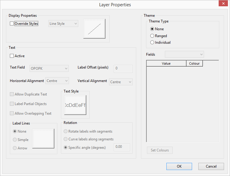

Layer Properties dialog
Propiedades de visualización
Sustituir estilos Active la casilla de verificación para utilizar las propiedades de visualización definidas a través de este cuadro de diálogo.
Estilo de símbolo Está disponible si la casilla Sustituir estilos está activada. Seleccione entre Estilo de área, Estilo de línea, Estilo de símbolo o Estilo de texto. La forma del cuadro adyacente cambia para coincidir con la selección.
Control de estilo Está disponible si la casilla Sustituir estilos está activada. Haga clic para abrir el cuadro de diálogo Estilo del tipo de estilo seleccionado. Utilice los controles de este cuadro de diálogo para definir el aspecto del área, la línea, el símbolo o el texto y, a continuación, haga clic en Aceptar para guardar las opciones.
Texto
El texto asociado a los objetos de capa se puede mostrar activando la casilla Activo. Edite el aspecto del texto mediante los cuadros desplegables. Es posible añadir líneas de etiqueta o flechas (sección Líneas de etiqueta) y rotar etiquetas (sección Rotación).
Tema
Ninguno
No mostrar tema.
Con rango
Seleccione un color inicial y final en la rampa de colores. Los colores intermedios se establecerán automáticamente como una serie de gradaciones entre los colores inicial y final.
Individual
Los objetos de capa se muestran con diferentes colores relacionados con valores individuales en el campo de capa seleccionado en la lista desplegable Campos. Utilice el botón Definir colores para cambiar los colores utilizados en los valores.
