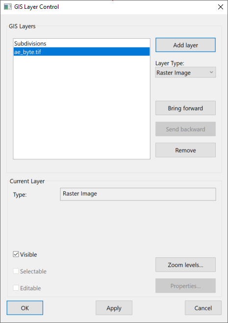

Cuadro de diálogo Control de capas GIS
El cuadro de diálogo Control de capas GIS se utiliza para elegir cómo se muestran las capas en la ventana de GeoPlan. El cuadro de diálogo se abre haciendo clic con el botón derecho en la ventana GeoPlan y eligiendo Control de capas en el menú contextual.
InfoWorks WS Pro admite los siguientes controles de mapa: MapXtreme, MapX, y ArcGIS.
Utilice este cuadro de diálogo para elegir cómo se muestran las capas en la ventana de GeoPlan al utilizar ArcGIS de ESRI o MapXtreme de PBBI como componente GIS.
Todas las capas se pueden desplazar hacia arriba o hacia abajo en el orden de visualización, añadir y eliminar, u ocultar temporalmente sin necesidad de eliminarlas. La capa también se puede ocultar automáticamente cuando el nivel de zoom se mueve fuera de un rango determinado.

El cuadro de diálogo muestra las capas que están cargadas actualmente en GeoPlan. Las capas se añaden a la vista en el orden en que se muestran, y la capa de la parte superior de la lista se muestra encima de todas las demás capas.
Los siguientes botones cambian las capas que se muestran:
Añadir capa
Nota: Se aplica al utilizar ArcGIS Map como control de mapa.
Cuando el tipo de capa se establece en:
  • Mapa web
    Muestra el cuadro de diálogo Añadir capa de mapa web para que pueda elegir la capa de mapa en línea correspondiente. Al seleccionar una capa y, a continuación, hacer clic en Aceptar, se añade el nombre de capa de mapa web al cuadro Capas GIS.
  • Archivo de forma o imagen ráster
    Muestra el cuadro de diálogo Abrir de Windows para que pueda buscar el archivo correspondiente. Si selecciona un archivo y, a continuación, hace clic en Abrir, se añade el archivo al cuadro Capas GIS.
  • Base de datos geográfica de archivo
    Muestra el cuadro de diálogo Añadir capa de base de datos geográfica de archivo para que pueda buscar la capa de elemento correspondiente. Si se selecciona una capa y, a continuación, se hace clic en Añadir capa de elemento, se añade el nombre de capa al cuadro Capas GIS.
Traer adelante
Permite desplazar la capa seleccionada hacia delante en el orden de visualización.
Enviar atrás
Permite desplazar la capa seleccionada hacia atrás en el orden de visualización.
Arriba
Desplaza la capa seleccionada hacia arriba en la lista.
Abajo
Desplaza la capa seleccionada hacia abajo en la lista.
Añadir
Añade una capa nueva.
Eliminar
Elimina una capa de la visualización (los datos no se ven afectados).
Puede cambiar las siguientes propiedades de visualización para cada capa:
Visible
Active esta casilla para que la capa sea visible en GeoPlan.
Seleccionable
Active esta casilla para permitir que se seleccionen los elementos de la capa.
(Las capas WMS y las capas de ArcGIS Server Map no se pueden hacer seleccionables).
Editable
Los datos subyacentes de la capa se pueden editar en el cuadro de diálogo Información de capa GIS si esta casilla está activada. Consulte Visualización y edición de datos de capa GIS para obtener más información. (Las capas WMS y las capas de ArcGIS Server Map no se pueden hacer editables).
Niveles de zoom o escalas de mapa
Muestra el cuadro de diálogo Visibilidad de capas, en el que el usuario puede especificar el rango de nivel sobre el que se aplicará la capa GIS.
Propiedades
Muestra el cuadro de diálogo Propiedades de capa. Esto permite cambiar la forma, el tamaño y el color del símbolo de la capa en uso.
Nota: Lo anterior no se aplica a capas WMS ni a capas de ArcGIS Server Map o ArcGIS Map (base de datos geográfica de archivo).
Si la capa de la fila de la lista es una capa WMS, al hacer clic en el botón Propiedades se muestra el cuadro de diálogo Propiedades de Web Map Service. Este cuadro de diálogo ofrece información detallada sobre Web Map Service y permite editar la visibilidad de las capas.
Si la capa seleccionada es una capa de ArcGIS Server Map, se desactivará el botón Propiedades. Utilice el software GIS para ver las propiedades de las capas de ArcGIS Server Map.
