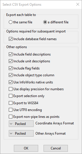

Cuadro de diálogo Seleccionar opciones de exportación CSV
Este cuadro de diálogo permite seleccionar las opciones al exportar datos a archivos CSV.
El cuadro de diálogo se abre, por ejemplo, haciendo clic con el botón derecho en una red de la ventana Grupo de modelo y seleccionando Exportar A CSV.
Select CSV Export Options dialog
No todas las opciones están disponibles en todas las instancias del cuadro de diálogo.
Elemento Descripción
Archivo de salida
Al hacer clic en el botón de puntos suspensivos, se muestra un cuadro de diálogo estándar Abrir archivo, que permite seleccionar la ubicación donde se guardará el archivo de salida.
Nota: Esta opción solo está disponible cuando se accede al cuadro de diálogo haciendo clic en la tarea Exportar red/control desde CSV en el editor de secuencias de tareas.
Exportar cada tabla a
el mismo archivo Exporta todas las tablas al mismo archivo.
Los mismos datos se exportan tanto si se opta por exportar a un archivo como si se exporta a un archivo por tipo de objeto. La elección depende del uso que se vaya a dar a los datos exportados.
un archivo diferente Exporta cada tabla a un archivo independiente.
Opciones necesarias para la importación posterior
Incluir nombres de campos de base de datos
Los nombres de campo proporcionan encabezados de columna al visualizar los datos. Necesario para la importación posterior en InfoWorks WS Pro.
Incluir descripciones de campo
Información adicional útil al visualizar los datos fuera de InfoWorks WS Pro.
Incluir descripciones de unidades
Incluir campos de indicador
Aumentará el tamaño de los archivos CSV. Active esta casilla solo si necesita los datos de etiqueta.
Incluir columna de tipo de objeto
Campo adicional que contiene información de nombre de tabla de base de datos.
Utilizar unidades nativas de InfoWorks
Se recomienda activar esta opción si desea volver a utilizar los datos en InfoWorks WS Pro. Los cambios que un usuario haga en las unidades utilizadas en la interfaz de InfoWorks WS Pro (unidades de usuario) solo se almacenan de forma local para ese usuario.
Utilizar precisión de visualización para números
La precisión de almacenamiento de algunos números es mayor que la precisión de visualización. Por ejemplo, los números almacenados como dobles tienen 15 decimales. No se muestra ningún número con esta precisión. Al dejar esta opción sin activar, puede que el tamaño de los archivos sea mayor.
Exportar solo selección
Para esta opción, es necesario tener la red abierta y seleccionar uno o varios objetos de red. Solo se exportarán los objetos seleccionados.
Exportar a WGS84 Si se activa, las coordenadas se exportarán utilizando el sistema geodésico WGS84. Se utiliza en sistemas que requieren el sistema geodésico WGS84.
Utilizar codificación UTF-8 Seleccione esta opción para codificar los datos exportados mediante el sistema de codificación UTF-8.
Exportar líneas que no son de tubería como puntos
Si se activa, los objetos que se representan como líneas se representarán como puntos en los datos de exportación. Esto es así para que puedan utilizarse en modelos que requieren que todos los elementos se representen como puntos.
Los objetos que se convierten de líneas a puntos son estaciones de bombeo, válvulas, válvulas de flotador, válvulas sin retorno y contadores.
Formato de matrices de coordenadas
La inclusión de estos datos puede incrementar considerablemente el tamaño de los archivos CSV, por lo que debe sopesar bien la necesidad de estos datos. Si desea volver a crear la red en otra ubicación o volver a importarla, el hecho de no exportar matrices hará que se pierdan datos.
Existen tres opciones para exportar datos de coordenadas:
  • Ninguna No se exportarán matrices de coordenadas
  • En paquete Las matrices de coordenadas se exportan en formato {x1, y1, z1, x2, y2, z2… xn, yn, zn}, por ejemplo
  • Por separado Las matrices de coordenadas se exportan a campos independientes con los encabezados xs, ys (y zs si hay coordenadas z).
Formato de otras matrices
Existen tres opciones para exportar datos de matriz que no sean datos de coordenadas:
  • Ninguna No se exportarán otras matrices
  • En paquete Cada matriz se exporta a un único campo.
  • Por separado Las matrices se exportan a un bloque independiente o a un archivo independiente en función de la opción Exportar cada tabla a. Cada valor de la matriz se exporta a un campo independiente.
